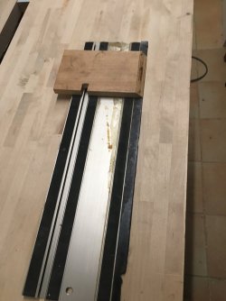

am Anfang gab es bei Festo nur die 140cm Schiene. Da mir das aber für viele Sachen zu wackelig war, habe ich dann eine Schiene in 60 und 80 cm geteilt. Das hat mit der Tauchsäge und geliehener Schiene gut geklappt. Die 60 cm Schiene ist immernoch meine meistgebrauchte.
Quasi, meine einfache Kappschiene, seit über 30 Jahren im Einsatz.
Es grüßt Johannes D6AA26C5-B718-439E-BF5F-000BFCCEA554.jpeg 687BF277-7318-4183-906D-529BF4782D58.jpeg

Und ich wette der selbst gebaute Anschlag ist zu hundert Prozent rechtwinklig, oder?
8.300
der hölzerne Anschlag ist mit 2 Schrauben fixiert. Wenn ich diese Schrauben lockere, kann ich das Holz winklig ausrichten. Durch die Antirutschstreifen bewegt sich da nichts mehr, wenn ich die Schrauben wieder angezogen habe. Der kleine Ausschnitt in dem Brettchen bietet Patz für eine Zwinge, die aber nur in Sonderfällen nutze.
