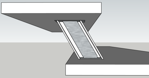

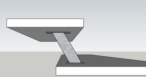

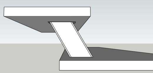

Neige
15. Mai 2014
3.761
78628 Rottweil
Ich hab mich da der handelsüblichen Barkonsolen bedient und aus 6mm je nach gewünschter Holzart eine Verkleidung gebaut. Das war halt immer was Arbeit, aber die Konsolen hatten die Garantie gegeben, dass das ganze Konstrukt auch sicher hält
Zuerst die Konsole montiert, und die obere Montageplatte der Konsole in die Thekenplatte eingelassen.
Dann die vorbereitete Verkleidung montiert.
