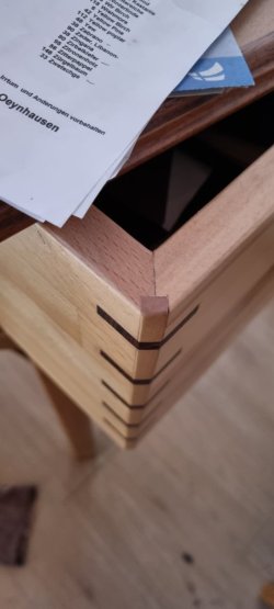

Eine Variante die ich aus der Not heraus mal gemacht habe, weil das Material auch über Nacht gelegen hat und nicht mehr so sauber gepasst hat- im Anhang. Die dunklen Einleimer waren allerdings von Anfang an als hauptsächlich dekoratives Element geplant.
Selbst bei Prüfungsstücken wird es inzwischen akzeptiert die obligatorische Winkelfeder zwar in der Zeichnung einzuzeichnen aber bei der Fertigung dann doch nicht zu machen erst gar nicht einzuzeichnen. Jeder Prüfer der up to date ist weiß das und hat es vermutlich auch selbst so gemacht

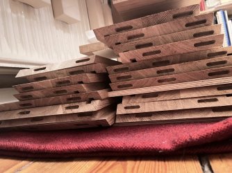

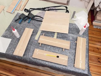

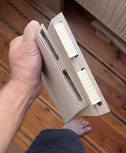

Mittlerweile habe ich die ersten Versuche mit der Domino Fräse unternommen.
Und vorneweg: Die Maschine ist nicht meine eigene - ich habe sie mir aus dem Bekanntenkreis geliehen, deshalb auch meine ursprüngliche sondierende Frage und die Eröffnung dieses Threads.
Und nun: Ein praktischer Test sagt mehr als Tausend Worte!
Mit der Domino lässt sich präzise und leicht arbeiten, und der 5er Fräser mit 20mm NL hat genug Tiefe um die Maße der 5er Winkelfedern abzudecken, auch recht mittig in 15mm Material.
Eine offene Frage war gewesen, da ich vorher noch nicht ausgiebig mit der Domino gearbeitet hatte, und diese Verwendung so auch nicht ursprünglich von Festool mit dieser Maschine vorgesehen war: Kann man mit der Domino überhaupt Langloch direkt neben Langloch setzen??
Ja!
Die Maschine macht das tadellos. Ohne Aussetzer oder Sprünge oder sonstwie komische Bewegungen/Geräusche.
Auf den Bildern ist ein erster Test in Restholz zu sehen ca. in der Höhe einer Bestecklade.
Dort habe ich 2 solche Federn wie sie ab Werk geliefert werden verbaut. Noch nicht geleimt, aber alleine die Handprobe lässt gutes ahnen.
@carsten sobald ich auch die erste Testleimung durchführe gebe ich gerne Feedback bezüglich der Passgenauigkeit. Bin selbst sehr gespannt.
@brubu deine Bedenken kann ich so nicht teilen, da ich die Nuten *nicht* Durchgehend ausgeführt habe. Will ich auch auf keinen Fall damit es optisch 'sauberer' ist, und keine Gimmicks ablenken. Wobei Carstens dunkle Anleimer sehr gut aussehen, in einer Küche die das hergibt!
Die Winkelfedern sind ab Werk 50mm lang, ich denke sie zu halbieren würde auch genügen, dann könnte man die Domino Langlöcher mit der weitesten Einstellung direkt nutzbar machen und hätte sie durch die Nutzung der Anschläge an der Maschine auch perfekt passgenau, was eine weitere Hilfe bringen würde, weil insgesamt weniger 'schwimmend' ?!
Ich warte dann mal die ersten Leimproben ab bevor ich ein Vorläufiges Fazit geben kann!
Dafür will ich auch wieder an die grosse Formatsäge um *saubere* 45grad als Ausgangmaterial zu haben...
ps: Ich sehe schon ... Wenn ich keine Privatperson wäre die das aus Lust an der Freude macht, dann hätte ich mich wohl mit dem konventionellen begnügt: 45grad Gehrung, und zack verleimt! Hält und basta. Aber tja, warum einfach und fest, wenn es auch 'bombastisch fest' und kompliziert geht ? :emoji_wink:
Apropos: Die Lamello hatte ich auch ausprobiert, aber die Maschine erreicht einfach nicht die notwendige Frästiefe, weder für die 4er geschweige denn die 5er Winkelfedern.. Also nicht zu gebrauchen..

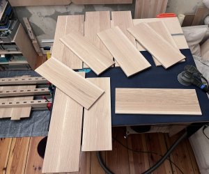

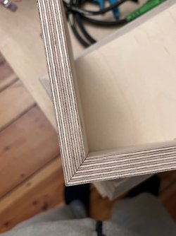

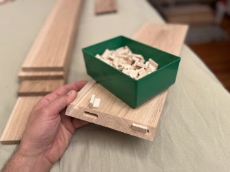

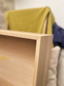

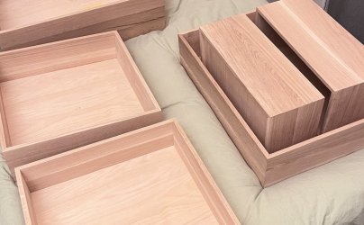

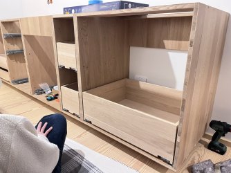

Kurzes Fazit, nach einigen fertigen Schubladen, in Eiche:
Die Schubladen halten. Und sie "klingen" gut! Wir haben sie satt und gut verleimt bekommen.
30/60/80er Korpusse haben wir versorgt. Kleine Höhen und richtig tiefe Schubladen.. Eine schöne Bandbreite!
Der Aufwand "auf Gehrung" und dann 'mit Winkelfedern' ist schon das nonplusultra. Ich bin froh dass ich das einmal ausprobiert habe, und die gute Eiche, die ich selbst aus Schnittholz zu Leimholz verarbeitet habe, war es auch wert.
Ist bestimmt nichts was der Tischler von nebenan alltäglich mit den heute gängigen Spanplattenküchen so anstellt, aber für die feierliche erste selbstgebaute Küche geht man schon die sprichwörtliche "extra Meile", oder? Leim haben wir zu zweit angegeben, weil der Leim sonst so schnell abbindet und man bei den vielen Teilen alleine zeitlich nicht hinterherkommt. :emoji_wink:

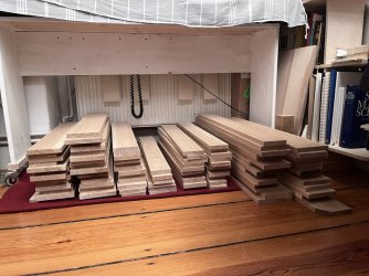

Und apropos: Die feinen Gehrungen sind nicht etwa auf einer großen Formatsäge entstanden, die hätte ich auch nutzen können, aber ich wollte mir auch hier beweise, dass es 'anders' geht: Mit der guten TS55 auf einer Führungsschiene die von einem 3d gedruckten Teil gehalten wird, und dann ordentlich alles justiert&kalibriert und mehrere Testschnitte gemacht.
Das wars. :emoji_slight_smile:

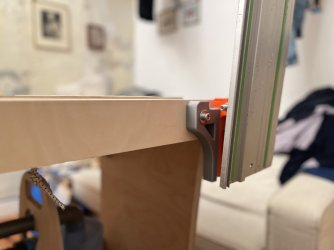

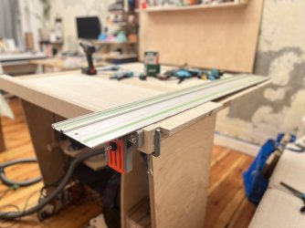

Die Schubladen sehen doch gut aus. Was für eine Klappvorrichtung hast Du da eigentlich unter Deiner Führungsschiene?
schrauber-at-work
24. April 2016
8.822
46
Neuenburg am Rhein
Na was selber gebautes. Bevor ich die FKD hatte hab ich das ähnlich gehandhabt.
full
full
Funktioniert tadellos. Nutze ich nicht mehr macht jetzt die FKS schneller und einfacher.
Gruß SAW

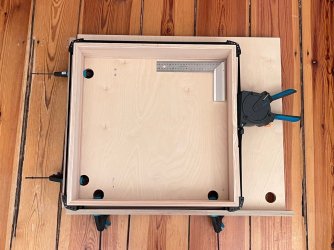

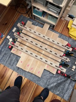

Nun, ja, ich habe Gurte benutzt. und die Idee mit den Winkelfedern: die sollen einfach die Leimfläche erhöhen, und helfen echt beim Fügen und Ausrichten (ungemein, finde ich. [darüber kann man aber sicher streiten, dem Geübten geht das frei-hand mit Klebeband sicher auch leicht von der Hand? ..werde ich bestimmt auch mal ausprobieren :emoji_slight_smile:])
Das ganze ist dann nach dem Fügen direkt in einer selbst gebauten “Winkel-Treue” gelandet, und wurde leicht von unten geklemmt um ganz leicht immer wieder 90˚ zu erhalten.
Und dann noch mehr zum Thema “Liebe zum Handwerk”, und Tüfteln.

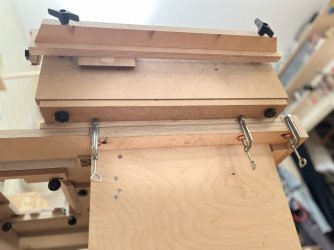

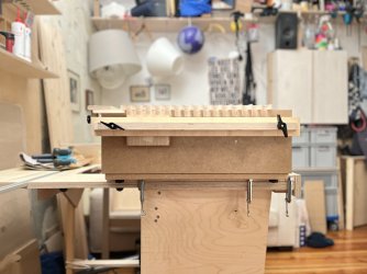

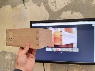

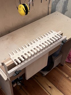

Eine der insgesamt 9 Schubladen wird auch gezinkt: und zwar mit einem selbst gebauten, selbst per CNC gefertigten, und selbst per CAD gestaltetem Zinkenfräsgerät: ich habe es auf den Namen "Zinkofant" getauft.
Leider gehen dort nicht wie bei Leigh oder Festool beide Seiten mit einmal durch, leider nein, ich muss sie separat auf jeder Seite einzeln machen.. aber es sind ja 2 x 4mal die identischen Schritte, somit lässt sich das auch effizient auf meinem Zinkofanten fertigen.

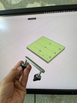

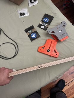

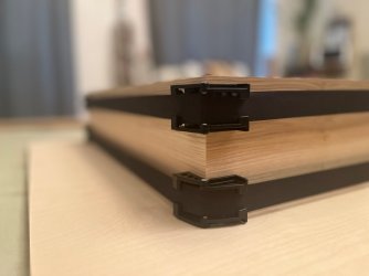

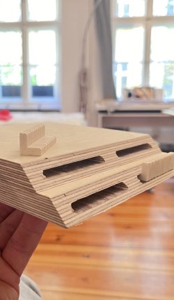

Zum “Rail Hinge”, so nennen das die Englisch sprachingen, und Englisch ist ja international die Sprache auf Youtube, etc:
Es gibt mittlerweile viele kommerziell zu kaufen:
eine kleine Übersicht hier:
https://www.youtube.com/watch?v=ywQoSh7G8KE
dann gibt es viele Tutorials zum selbst bauen:
https://www.youtube.com/watch?v=sHj5G6t1qvY
siehe:
https://10minuteworkshop.myshopify.com/products/diy-plywood-rail-hinge-plans-no-video
diese Pläne habe ich mir sogar gekauft um den youtuber zu unterstützen, doch am Ende wollte ich was, womit ich eine weitere Leidenschaft von mir befriedigen kann, um so dort auch etwas dazu zu lernen:
etwas 3D Gedrucktes!
Da gibt es auch einiges auf dem Markt, freies wie käufliches.
Ich habe eine Weile gesucht, und fand das Design von “boycabrera” am schlichtesten. Am wenigsten klobig, und doch stabil.
https://www.etsy.com/de-en/listing/1716495867/track-saw-guide-rail-hinge-for
wobei ich als einzige Änderung an der 3D Datei den Abstand der Löcher korrigiert habe auf den der Festool eigenen Metall-Variante des Schienen Spanners (gibts von Festool als Original Ersatzteil, und ich wollte dort an der Stelle kein labbriges weil dünnes Kunststoffteil haben, was aber sicher auch gehen würde, dann evtl nicht soo lange haltbar.)
