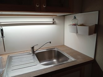

es gibt einige Anbieter die Nischplatten, Küchenrückwände oder ähnliche Begriffe anbieten.
In unterschiedlichen Qualitäten und Dekoren.
Für ganz einfach und preiswert hab ich auch schon 10 mm Span Dekor genommen Rundum ne Kante angefahren und mit Streifen von doppelseitigem Klebeband (Spiegelklebeband oder auch diese Poster Klebestreifen) an die häßlichen Spiegel geklebt. Hat 4 oder 5 Jahre gehalten.
