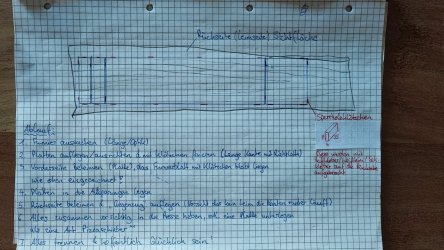

Hallo, ich muss für eine relativ große Küche, Fronten furnieren.
Die Fronten bekommen Einleimer aus 2mm Furnierkanten ->mit Kantenanleimmaschine aufgefahren.
Anschließend möchte ich die Fronten furnieren.
Die Maserung soll an allen Stößen sauber durchlaufen.
Wie bekomme is das hin, bzw wie macht Ihr das?

Edit: Alternativ kann man auch eine Kante vom Furnierblatt anschneiden und als Referenz verwenden. Die Abstandsklötzchen am "Kopfstoss" würde ich immer benutzen und die an der Längskante erleichtern einem das Arbeiten, ich habe aber auch schon gute Ergebnisse ohne erzielt, indem mich an der Kante vom Furnier orientiert habe.

Das mit den Klötzen hab ich auch schon mal gemacht, fand es aber recht aufwändig.
Ich dachte da gibts evtl eine einfachere Methode
Wieso, ich finde nach dem Kalibrieren die Fronten punktweise verleimen einfach. Dann die ganze Front am Stück furnieren. Wenn die Teile nicht haargenau bündig zusammengeleimt sind macht es nichts. Die Presse drückt alles flach.
