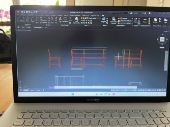

Wie machst Du das mit der Position der Zapfenlöcher auf den Beinen? Hast Du die Schablone vorher gezeichnet?
3.838
Aufriss auf Sperrholz 1:1. Übertragen auf Papier und 12mm Sperrholz. Auf dieser Sperrholzschablone werden die Positionen der Zapfenlöcher aufgerissen und ausgearbeitet. Die Schablonen für die Beine sieht man auf dem ersten Foto. Ich habe dann noch eine Frässchablone gebaut, um alles am Ring fräsen zu können. Braucht es eigentlich nicht, wenn jetzt aber jemand kommt und 10 Stück bestellt, kann ich sofort reagieren. 4 Hinterbeine hätte man auch anders machen können, Schablonen bauen hab ich schon immer gern gemacht. Die Seitenteile werden gerade verleimt, die Schablone für die gebogenen Sprossen ist eigentlich auch fertig, sodass es damit morgen losgehen kann.
