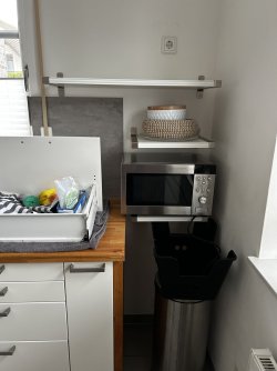

wir renovieren gerade unsere Küche (daher auch das Chaos auf den Bildern) und hatten die spontane Idee - um mehr Stauraum und Stellfläche zu gewinnen) den Fliesenspiegel und die Küchenarbeitsplatte samt Unterbauschränke bis zur Wand zu erweitern.
Die „Lücke“ ist uns schon länger ein Dorn im Auge, die Vorbesitzer hatten dort ein hohes offenes Küchenregal stehen, welches bei uns nur zweite Wahl wäre.

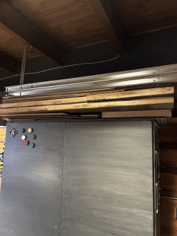

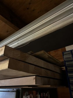

Denn von der anderen Seite der L-Formation habe ich noch Reste in der Werkstatt liegen, die in in der Zwischenzeit (ist 4 Jahre her) zum einen mal für ein anderes Projekt gebrauchte und diese entsprechend lasiert habe, die sich zum anderen aber auch leicht bis mittelstark verzogen haben.
Vom reinen Material her hätte ich „doppelt und dreifach“ für die Lücke.

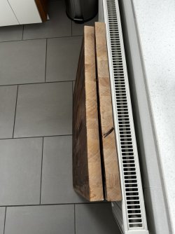

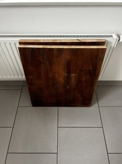

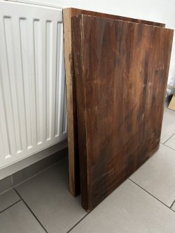

Erledigt.
Ich habe gleich zwei passende Stücke gesägt und „gelagert“.
Was denkst du, wie viele Wochen soll es dort ungefähr so stehen? Und ist es richtig gelagert?
Der Heizkörper ist bei uns immer aus, meine Frau liebt ihre Fußbodenheizung.
So schlimm wie erwartet ist die Wölbung (aktuell noch) nicht. Ich habe mal was von Befeuchten einer Plattenseite gelesen.
Kann ich die Biegung in eine Richtung fördern (auch hinsichtlich der Lasur)? Oder besser einfach erstmal stehen lassen und schauen was die Zeit bringt?
Ich frage, weil in mir die Hoffnung wächst, dass ich es ggf lediglich mit einem der beiden Stücke und im worst case dem Bandschleifer hinbekommen könnte, ohne beide Stücke hobeln und aufeinander leimen zu müssen.

befeuchten ist nicht zielführend.
Bei Fußbodenheizung die konwexe Seite der Platte auf den Boden legen und täglich kontrollieren. Ist die Platte gerade, sofort verbauen.
Ohne Fußbodenheizung anders rum legen.

Vorsichtig mit dem an der Heizung lehnen, das gibt schnell Bananen
Vielen Dank für den Hinweis, hatte aber bereits erwähnt dass der Heizkörper bei uns nicht betrieben wird sondern wir lediglich Fußbodenheizung nutzen.

Blöde Frage: Das vertikale Stück das jetzt die Lücke abschließt ist ein anderes Material?
Ja das ist auch Buche Leimholz, allerdings würde das von den Maßen her nicht passen.

Die Platte ist allerdings nur oben angelehnt. Unten sind ca 15 cm Luft zwischen Heizkörper und Platte. Schon zu wenig zur Belüftung?
