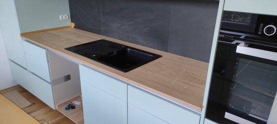

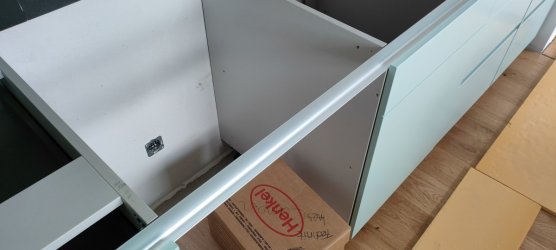

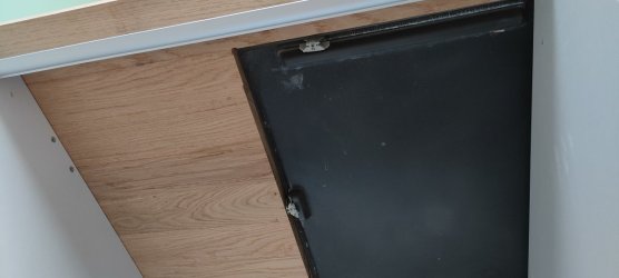

Guten Abend zusammen,
Ich baue aktuell an meiner Küche. Für Arbeitsplatte ist aus massiver Eiche, verleimt und wird anschließend mit Öl von Osmo behandelt. An der Stelle ist natürlich kein Korpus, darüber also die Platte mit eingelassener Spüle. Hatte ich in der Form noch nicht, von daher meiner Frage: Ist es nötig die Arbeitsplatte an der Stelle zusätzlich vor dem Dampf des Geschirrspülers zu schützen?
Anbei noch ein paar Bilder der Situation.
Danke euch schon einmal und Gruß,

Der Dampfschutz ist in der Regel so ein silberfarbenes Klebeband, richtig? Es reicht, das die ersten paar Zentimeter geschützt sind? Geht der davor dann nicht auch dahinter?

Die Küche hat Eingriffleisten anstelle von Griffen, der Geschirrspüler dürfte dann eigentlich nicht bis gegen die Platte stoßen, da die Griffleisten so ca 50 mm Höhe haben. Ich schiebe vllt einfach mal den Geschirrspüler rein und gucke es mir dann an. :emoji_wink:

Unten würde ich die Arbeitsplatte inkl. der Ausschnittkanten sehr dick einölen. So richtig speckig mit dem Pinsel auftragen damit der Dampf nicht so schnell ans Holz kommt. Ein Guter Schutz ist ein rostfreies Blech das über den Geschirrspüler nach hinten reicht. Früher gab es Hersteller die die Bleche mitlieferten, heute sind sie bestenfalls im teuren Zubehör zu finden.
Neige
15. Mai 2014
3.761
78628 Rottweil
was spricht dagegen einfach den bei der Spülmaschine mitgelieferten Dampfschutz zu montieren?
Ich montieren den bei geölten Vollholzplatten nie. Folie hält nur unzuverlässig auf Öl. Blech finde ich ungeeignet, denn man bekommt das Blech nicht absolut dicht an die Platte genagelt/geschraubt.
Wir wissen ja, dass Holz Feuchtigkeit aufnehmen und wieder abgeben kann. Wenn jetzt ein Blech montiert wird, kann Feuchtigkeit die sich zw. Blech und Holz sammelt schwer abgegeben werden, was dazuführt, dass sich Schimmel bilden kann.
Aus dem Grund klebe ich weder Folie, noch montier ich da ein Blech bei Vollholzplatten.
Zudem mag ich mal einfach mal behaupten, dass Quellschäden zu 99,9% durch die falsche Bedienung der Spülmaschine zurückzuführen sind.
Bei uns ist nichts montiert und funktioniert. Ich habe das aber auch schon öfter bei Vollholz montiert, hat scheinbar auch immer funktioniert. Ist jetzt das erste mal dass ich da wirklich drüber nachdenke.
Klebeband würde ich montieren, ja das hält wenn das Öl ausgehärtet ist. Richtges Blech würde ich lassen. Aber auch erst nachdem ich @Neige Post gelesen habe :emoji_wink:.
