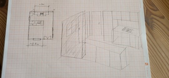

Hallo Zusammen,
Im Laufe der Renovierungsarbeiten im Haus, muss auch einen neue Küche her.
Seitens der Hausherrin gibt es konkrete Vorstellungen was das Design angeht, beim Besuch in zwei Küchenstudios wurde die Vorstellung nochmals verfeinert - aber wie zu erwarten sind die Preise schon recht hoch. Daher die Überlegung selber tätig zu werden.
Im Forum gibt´s ja schon die eine oder andere Unterhaltung zu dem Thema, aber bei mir ist die Lage m. E. doch noch etwas anders:
Der Wunsch wäre nämlich nicht zwangsläufig alles in Massivholz auszuführen, wohl aber die Fronten in (olivgrünem) Linoleum auszuführen.
Das die Korpusse zugekauft werden, würde ich aufgrund der Preise mal als gesetzt sehen.
Jetzt die Frage ist es eurer Meinung nach sinnvoll sich mit dem Belegen der Oberflächen in Eigenregie zu beschäftigen?
Da meine Werkstatt eher auf Massivholz ausgerichtet ist, müsste ich wahrscheinlich eh bei einem Schreiner vor Ort fragen, um Verleimpresse, etc. benutzen zu können...
Von dem genannten Preis im Küchenstudio von ~ 20k € würde ich gerne ein Stück runter kommen.
Danke für eure Ideen
