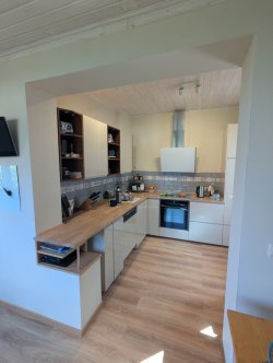

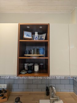

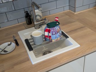

Was vielleicht für den einen oder anderen als Inspiration dienen kann, ist die Kombi aus relativ moderen Ikea Metod-Fronten und Eigenbau-Holz. Wir fanden und finden diese Kombi sehr schön...

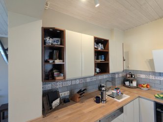

Der Raum ist die ehemalige Küche in unserem Altbau aus 1934. Den Raum haben wir komplett umgebaut/umbauen lassen, und einen Raum als Neubau dransetzen lassen für den Sitzplatz (von da aus ist das Foto 1 aufgenommen).

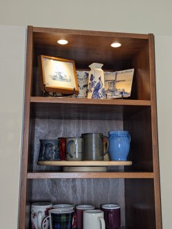

Die Hängeschränke aus Holz sind aus Tischlerplatte Buche furniert, und dann gebeizt, die Einzelteile mit Lamello verbunden. Arbeitsplatte ist Eiche, mit einem Osmo-Öl behandelt was etwas aufhellt. Die Metod-Fronten wirken auf den Fotos heller als sie eigentlich sind, das ist so ein warmer heller Creme-Ton.

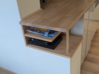

natürlich ist nicht alles perfekt (der Stoss der beiden Arbeitsplattenstücke gefällt mir nicht so gut, und auch das kleine Regal unter der Arbeitsplatte würde ich heute anders machen), aber nur so lernt man :emoji_wink:

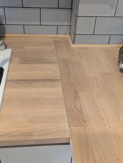

Ist sehr gut gelungen :emoji_thumbsup: Ich bin ja auch Fan von IKEA Küchen, insbesondere weil man dafür nach Jahren noch Teile bekommt und die Qualität sich auch nicht vor anderen Möbelhäusern verstecken muss.
Was ich nicht so gelungen finde, ist die Arbeitsplattenecke. So eine Stumpfe Verbindung finde ich bei Massivholz oder Dekoren die eine Richtung haben immer schwierig. Ist aber natürlich der pragmatische Weg, habe ich auch schon so gemacht. Für Daheim hätte ich vermutlich eine Diagonale Verbindung gemacht.

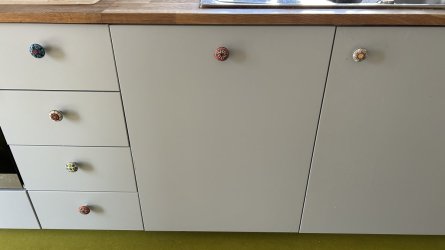

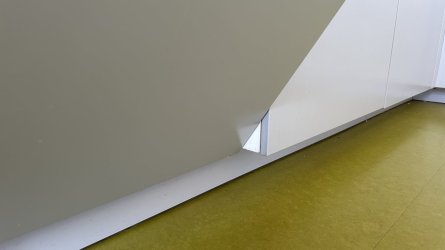

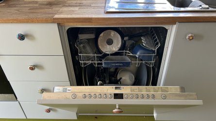

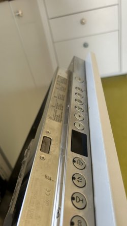

Ja, an und für sich schön. Ein Aaaaaber hab ich persönlich doch noch und zwar die Spülmaschine, die Lösung fügt sich für mich nicht ganz ins Gesamtbild ein. Könnte aber auch einen Grund haben, dass das so gemacht wurde.
uwe_
29. Januar 2020
380
61
Magdeburg
Ja, an und für sich schön. Ein Aaaaaber hab ich persönlich doch noch und zwar die Spülmaschine, die Lösung fügt sich für mich nicht ganz ins Gesamtbuld ein. Könnte aber auch einen Grund haben, dass das so gemacht wurde.
ja, da ist einfach bauartbedingt der Sockel anders. Die Frontplatte ist so weit runtergezogen wie es noch auf ging. Weiß garnicht, ob das bei allen Spülmaschinen so ist.

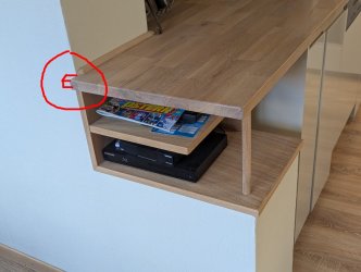

ja, das gefällt mir im nachhinein auch nicht so, diagonal wäre optisch wohl schöner gewesen.
Was auch besser bei der Arbeitsplatte ginge, wäre diese markierte Stelle - da wäre so eine Auskragung optisch besser als stumpf
Dann hättest Du Daheim aber einen groben Mangel eingebaut.
Die Arbeitsplatte ist massiv, eine diagonale Verbindung würde da unweigerlich aufgehen.

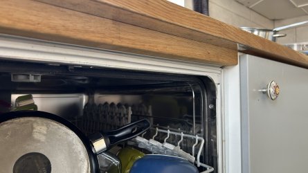

Das ist ein prinzipielles Problem der Ikea Method Korpen. Beim Einbau der meisten Standard Spülmaschinen reicht der Platz im Sockelbereich nicht aus um die 80cm Hohe Front an der Spülmaschine aufzuschwenken.
Meine Lösung:
Die Spülmaschine etwas tiefer montieren, so wird die nach unten überstehende Korpusfront kürzer. Dazu habe ich zwischen Spülmaschine und Arbeitsplatte mit einem Reststück Arbeitsplatte aufgedoppelt. Nach hinten eingerückt, die Front an der Spülmaschine verdeckt das dann im geschlossenen Zustand.
Das einzige was ich an dieser Lösung etwas unschön finde ist dass die Front dann die 3cm der Aufdoppelung über die Oberkante der Spülmaschinentür nach oben übersteht.
Meine Lösung:
Viele Grüße,
Alex
kannst Du davon ein Foto einstellen? Kann mir das nicht ganz vorstellen.
Steffen-Holzwurm
20. März 2021
229
Schorndorf
Ich habe für meinen Geschirrspüler das Ikea add-on gekauft:
IKEA Gleitscharnier Behjälplig für vollintegriete Geschirrspüler aller Marken
Hab's über Amazon gekauft, weil bei Ikea damals nicht verfügbar.
Dann kann man die Fronten durchgängig nutzen.
