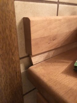

Von hinten gegen die Arbeitsplatte schrauben. Dafür muss die natürlich abgenommen werden. Da mir das zuviel Aufwand war (freundlich ausgedrückt …), ist die Leiste bei uns seit 13 Jahren über einen Falz lediglich eingeklemmt, so dass ich schnell dieses Foto machen konnte.
Man könnte die Version mit Kleber machen, dazu müsste man die Arbeitsplatte dann lediglich etwas vorziehen.
