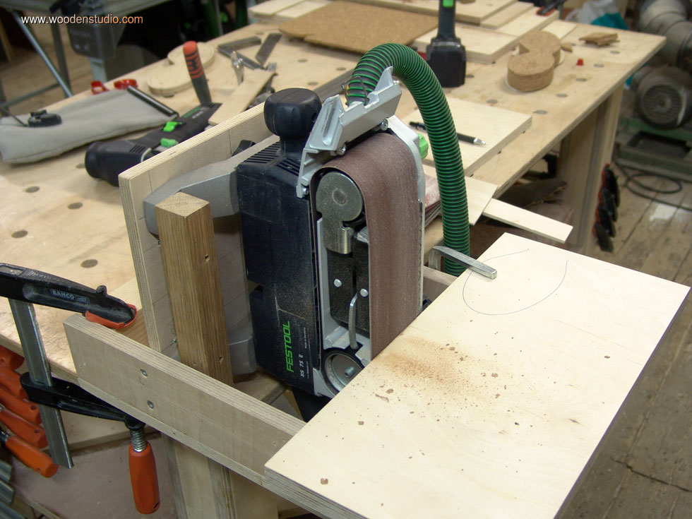

Können Bandschleifer problemlos um 90° gedreht werden?

Das geht problemlos, aber man muss eine Halterung bauen, welche sicherstellt, dass der Schleifer nicht abhaut und fest sitzt.

Die Stationärhalter werden auch nur angeschraubt. Dafür sind ja Gewinde in der Maschine. Warum sollte man den Umweg über die Stationärhalter gehen müssen. Ist doch nur ein Stabilitätsverlust.

Hier noch ein Beispiel
[ame=http://www.youtube.com/watch?v=sLGC7fJd1xQ]Möbel fein schleifen - es geht auch mit dem Bandschleifer! - YouTube[/ame]
so ab 5.00
Sieht wohl so aus als ob er doch nicht ganz gerade oben ist.

Macht nichts, das kannst du doch anpassen. Ein Stück Unterlegholz zurechtschleifen oder etwas Spachtelmasse oder Knetepoxidharz dazwischen, ein Stück Frischhaltefolie zwischen Schleifer, damit der nicht festklebt. Nach Aushärtung hast du ein perfekt passendes Negativ der Form.

Epoxid darf man doch nicht anfassen. Kann man sowas kneten?

Knetsilikon gibts von vielen Anbietern mit unterschiedlichsten Füllstoffen. Oft stehen keine Gefahrenhinweise drauf, ich ziehe aber trotzdem immer Einmal-Nitrilhandschuhe an. Ist dann nicht ganz so einfach mit dem Kneten, geht aber.
