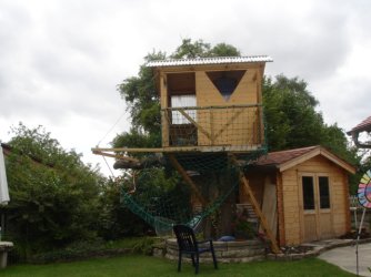

also ich hatte für unser freibewittertes Baumhaus einfache Profilbretter stehend verbaut. Dachüberstand 30 cm. Dann mit irgendwelchen Bootslack einmal von außen überstrichen .. sieht nach 10 Jahren noch fast “neuwertig“ aus. Das einzige was problematisch ist, ist die Treppe mit den Stufen… die verwittern am ehesten.
Einfaches Profilholz kostet hier in D aktuell ab 12 Euro/m2 … 14 mm Stärke würden reichen.
Es lässt sich gut verarbeiten, ist in vielen Längen erhältlich, um den Verschnitt zu optimieren und lässt sich aufgrund der Hobeloberfläche gut streichen.
Nur schön rustikal, wie mit Schwartenbrettern sieht es nicht aus.
Wobei ich sagen muss, dass viele Kinder sehr „allergisch“ auf Spinnen usw. reagieren. Da sind glatte, hohlraumfreie Innenwände schon besser…
