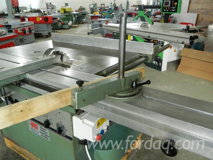

Auch wenn der Schlitten nicht bis ans Sägeblatt reicht, nennt man sie m.W. trotzdem Formatkreissäge. https://images.fordaq.com/p-1805000...rcolare-E-Fresatrice-Inferiore-TSM-Usato.jpeg
Ist aber auch eine Glaubensfrage. :emoji_wink:
PS: Ich finde den Begriff Formatkreissäge sowieso nicht passend, formatieren kann man auch mit einem Anbauschiebetisch. Im englischsprachigen nennt man diese Sägen Sliding Table Saw und auch hierzulande spricht man von Besäumschlitten und der reicht in der Regel bis ans Sägeblatt.

Auch wenn der Schlitten nicht bis ans Sägeblatt reicht, nennt man sie m.W. trotzdem Formatkreissäge. Ist aber auch eine Glaubensfrage. :emoji_wink:
Dein Fachkundebuch aus der Berufsschule / Unterlagen BG Maschinenlehrgang etc. definieren es eindeutig: Wenn der Besäumschlitten direkt am Sägeblatt entlangfährt ist es eine Formatkreissäge, sonst (Schiebetisch mit Abstand zum Blatt eine Tischkreissäge).
Sicherheitstechnisch kein unerheblicher Unterschied:
Brett < 12 cm besäumen an der Formatkreissäge ist mit Fritz und Franz ohne Gefährdung der Hände machbar,
spätestens bei einem trapezförmigem Bauteil hört auf der Tischkreissäge der Spass auf.
