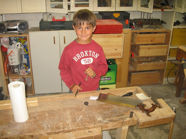

ICh weiß übrigens wovon ich reden, denn ich hatte so eine Bank mal für relativ lange Zeit in der Werkstatt:
Das war nett für die Kinder, aber gehobelt hätte ich da nie dran.
