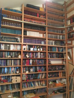

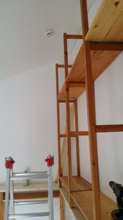

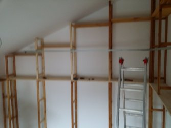

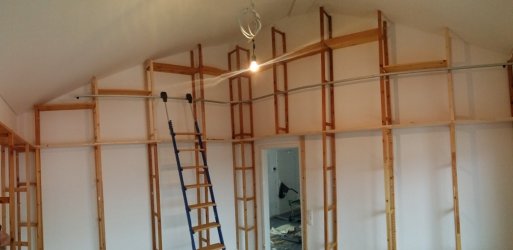

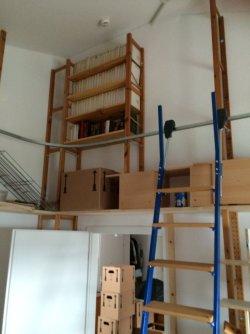

Auf Nachfrage nach dem Ergebnis Bildern hänge ich einfach mal die anschaulichsten Bilder an.
Bei Bedarf auch gerne noch Detailbilder.
Im Endeffekt haben wir uns dann für eine Leimholzplatte am Boden und eine als Zwischenschicht entschieden.
Die Schiene von der Leite ist mit Gewindestangen bis in die Wand verschraubt.
Alle weiteren Elemente sind mit mehreren Schrauben am inneren Schenkel mit der Wand verschraubt.
Für das Brett über der Tür gibt keine zus. Abstützung ausser dem einzelnen Balken direkt neben der Tür.

Ein paar Ideen.
1. Ich würde über großzügige Diagonalen nachdenken, also nicht nur die kl. Ikeakreuze. Dübel (auch) so, dass ein Knicken der Ständer verhindert wird.
2. Das Regal über der Tür bedeutet unter "schwebenden" Lasten durch zu müssen. Das ist offiziell bestimmt nicht zulässig, kann ich mir beim besten Willen nicht vorstellen. Unter einem Palettenregal darf ich mich auch nicht aufhalten. Das mal als Hinweis.
3. Statt dem oberen Brett könntest du rechteckige Hülsen verwenden (passendes Vierkantrohr), das über den Oberteil des unteren Ständers und den Unterteil des oberen Ständers gesteckt wird. Gegenrunterrutschen mit Schrauben sichern.
4. Die Ivar Regale sind schon sehr stabil. Wir haben z.B. eins komplett voll mit Gläsern (Marmelade, eingelegte Gurken etc.).
Aber bei 4m Höhe und Büchern kommt schon ganz schön was zusammen. Überschlagen das doch mal mit einer Waage für ein Buch, ein Regalbrett und einen 4m Ständer. Dann vergleiche mal mit der Belastbarkeit pro Fläche vom Boden/Estrich. Ich bin mir nicht ganz sicher, ob das aufgeht.
