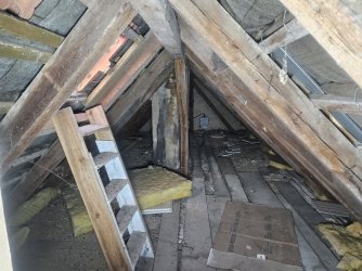

bin mal aufn Dachboden rumgeklettert und stellte fest, das es dort hier und da nach Schimmel aussieht. Das Dach ist dicht und das Holz fühlt sich überall absolut trocken an.

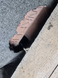

Vorstellen könnte ich mir Kondensat aus den darunterliegenden Räumen, was dazu geführt hat. Es ist ein Kaltdach. Auf jeder Dachseite sind unter dem Pfirst 7 Lüfterziegel eingebaut. Das Dach wurde vor ca. 25 Jahren gedeckt und seitdem hat praktisch niemand den Dachboden betreten.
Was is da los? Nicht genug Belüftung?
Und vorallem, was sollte ich jetzt tun?

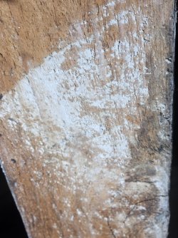

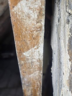

Das auf dem ersten Bild könnte man mit etwas Phantasie für Schimmel halten... auf den weiteren Bildern dann aber mit ziemlicher Sicherheit nicht.
Fichtenelchs Vermutung könnte richtig sein, glaube ich aber nicht.
Salzausblühungen früherer "Holzschutzbemühungen" kämen für mich ebenso in Frage wie Reste eines ehemaligen Kalkmilch- oder Kreideanstrichs, von dem man sich früher eine Brandschutzwirkung erhoffte.
Früher - gerade für solch untergeordneten* Bauvorhaben... und gerade auch im Osten - wurden auch oft gebrauchte Baumaterialien aus Abriss etc. wiederverwendet.
