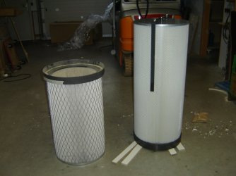

Ist für Wandmontage gedacht.
Und ?
Und der Filter sieht nicht nach Original von Felder aus.
Sag nur , ist mir gar nicht aufgefallen , als wir beide Filter in der Werkstatt hatten ( siehe Bilder ) :emoji_wink:
Also deutlich geringere Filterfläche, was die Absaugleistung verringert.
Weniger Filterfläche , richtig .
Allerdings ist die Absaugleistung bei sauberem Filter nahezu gleich .
Felder 28 m/sec bei uns , der Scheppach 26 m/sec .
Bei beiden Filtern lässt die Absaugleistung auch schnell nach , beide Filter haben nach 1 Stunde Zuschnitt an der FKS nur noch 18 m/sec geschafft .
Aber die Klopferei von außen bei dem Scheppach Teil bringt wenig , die Abrüttelungsvorrichtung an der Felder sorgt dafür , dass der Filter schnell wieder seine 28 m/sec schafft .
Trotzdem ist das Angebot der AF 22 gut , den Scheppach Filter verkloppt man für 150 € .
Und kuckt nach einem gebrauchten Felder Filter mit Abrüttelung , letztes Jahr 2 für Kollegen auf kleinanzeigen.de gekauft .
Einer 220 € , einer 260 € ( der war noch nie eingebaut ) .
Dann hat man als Heimwerker für um die 600 € die wohl beste Absaugung , die man kaufen kann .
Außer man gibt richtig Kohle aus und kauft einen 160 mm Entstauber .
Da zahlt man für gebrauchte Geräte mit H 3 Zertifizierung aber mit vieeeeeeeeeel Glück immer noch zwischen 1500 und 2000 € .
Kriegt man aber nur schlecht in den Keller :emoji_cry:
