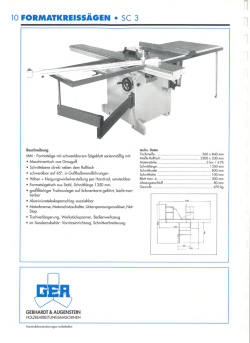

Weiß jemand wer der eigentliche Hersteller ist?
Ich meine hier mal gelesen zu haben, dass GEA Maschinen anderer Hersteller umgelabelt hat?
Richtig. GEA hat Casadei Maschinen hierzulande vertrieben.
Gebhardt & Augenstein ist ein Handelshaus für z.B. Maschinen von Altendorf. Nach der Einigung mit dem italienischen Hersteller Casadei bekommt Gebhardt & Augenstein den Alleinvertrieb für Deutschland.
Quelle: https://wtp.hoechsmann.com/de/lexikon/10400/gea
Bei Bandsägen waren es Meber Maschinen, da Casadei keine Bandsägen herstellte.

kannst du das näher erläutern? Bin echt am Überlegen, bei dem Preis...
Guten Morgen,
Im Detail bin ich nicht mehr sicher, meine aber auch hier mal gelesen zu haben, dass der Sägeblattwechsel sehr kompliziert sein soll.
Unf wie schon gesagt, der Ausleger Arm hunzen am Maschinenkörper ist für mich auch gefühlt Murks.
Und ich bin mir sicher, dass es ne scm (zumindest dem Label nach) ist da diese Maschine in meiner Anleitung zur "normalen" sc3 mit abgebildet ist...

Mit Aigner Schiene und Halter kann man sich aber gut Ersatz schaffen.
Das ist nicht nötig. Am Tisch sind Schweißmuttern dran, da lässt sich einfach was basteln. Woher ich das weiß?
Hab auch ne Hema mit Blechtisch :emoji_grin: tut was Sie soll. Anschlag war in <1h gebastelt.

das ist die alte Version mit dem komischen Blechtisch und dem Auslegerarm hinten...
Ich denke das sollte keine große Rolle spielen.
