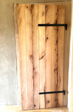

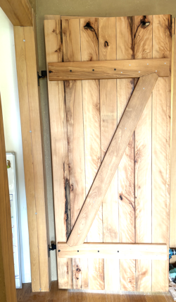

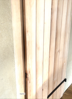

Moin!
Ich suche nach Inspirationen und Ideen für Klinke bzw. Schloss für landliche Z-Türen für Innen. Es geht um Zimmertüren also keine Schäune o.ä.
Wie man in dem Anhängen sehen kann, sind die Türen sehr rustikal und haben etwas industriellen Charakter.
Je nach Tür reicht eine Art Klinke. Für's Badezimmer o.ä. wäre sinvoll, dass sie von innen auch abschließbar werden.
Falls es abschließbar sein sollten, sollte es in Notfall möglich sein die Türen von außen (z. B. durch Abschrauben einer Schraube) zu öffnen.
Dies sind praktisch die einzige Anforderungen, die erfüllt werden müssen.
Letztendlich geht es aber um Ideen und Inspirationen, mit denen man die Türen abschließen kann. Deswegen macht ihr sich nicht zu viel Kopf, was alles nicht passen kann. Die Sammlung der Ideen wird vielleichht anderen Mitglieder auch Inspirationen liefern.
Es muss also nicht zwingen eine "normale" Klinke oder Schloss sein.
Ich habe schon paar Lösungen gesehen, die praktisch nur aus Holz bestehen. Auch Seil o.ä. kommt ins Frage. Gerade in Süden finden man in der Kneipen manchmal interessante Ideen.

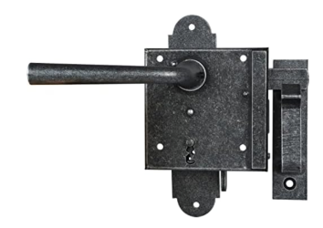

Ich habe als Beispiel ein Kastenschloss als Anhang hinzugefügt, damit man weitere Ideen sichtbar werden.
Inzwischen gehen wir aber von solchen Kastenschloss eher weg, da es sehr stark in landlichen Still geht und wir im Haus schon ein wenig indutrielen Touch haben.
Weitere Nachteil von Kastenschloss ist, dass er immer außen montiert werden muss und bei Türen, die nach innen geöffnet werden sollten und abbschließbei sein müssen nicht wirklich passen.
Ich bin echt gespannt auf eure Ideen und Vielfalllt :emoji_slight_smile:

Alle möglichen Arten von Riegel, auch aus Holz & rustikal bzw industriell bearbeitet bieten sich da an. Eine durchgehende Achse gewährt die Bedienbarkeit von beiden Seiten..
bauherr1
9. März 2023
193
Niedersachsen
Cool :emoji_slight_smile: Diese Idee hatte ich schon. Die Auge kann man durch eine Auge mit metrische Gewinde ersetzte und mit zwei Kontermutter montieren , um sie beim Notfall abschrauben. Die Außenmutter kann man in ein Stuck Holz reinlassen und damit schön verstecken und mit zusätzliche Funktion versehen.
21.139
bei modernem industriellen Touch könnte ich mir auch einen FSB 1035, 1021, 1102, 1003, in Aluminium Pure vorstellen.
Bei der WC Tür dann als AFL
