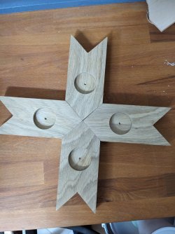

Ich bastle gerade einen Weihnachtsschmuck, so eine Art Adventskranz der aus 4 Teilen besteht.
Beschreibung:
Vorne an der Spitze sind jeweils links und rechts symetrich 45 ° Winkel gesägt, löst die Kapp-Gehrungssäge problemlos. DAs dan richtig schleifen ist ja ja auch kein Problem.
Am hinteren Ende ist dann praktisch das Gegenstück so dass die 4 Teile entweder alle 4 hintereinander "gesteckt" werden können oder vorne mit der Spitze so eine Art Kreuz ergeben.
Die Winkel für hinten habe ich dann auch mit der Kappsäge aufgrund der Rundug des Sägeblatts jeweils von beiden Seiten eingeschnitten so dasss dann nur so eine Art halbrunder Steg übrig bleibt. Mit der Japansäge dann auch kein Problem das manuell fertig zu sägen.
Dabei bleiben dann kleine Unebenheiten die ich möglichst plan schleifen will. Mit dem Schwingschleifer oder Deltaschleider wirds dann schwierig die jeweiligen Flächen ohne nach hinten oder seitlich zu kippeln zu schleifen.
Wie würdet ihr das dann ggf. anders maschinell sägen so dass kein manuelles Sägen mehr nötig ist und damit wohl auch nur minimales händische Schleifen nötig? Habe zwar auch eine kleine Bandsäge BAS 261 von Metabo aber die hat so leichte Schwierigkeiten mit "gerade sägen".
Über welche Hilfmsittel etc. kan ich das einigermaßen gerade schleifen ohne dass ich die Winkel "zerstöre"?
Danke für eure Tipps

Ok, dachte ich mir fast :emoji_slight_smile:
Hermy
9. Oktober 2019
19
Ingolstadt
Irgendwie verzieht es mir da immer die gerade Bahn mit der BAS 261. Habe auch schon die max. Spannung usw. probiert. Bin da leider ein bisschen enttäuscht, hatte ich mir anders/besser vorgestellt.

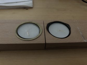

Sagt mal, bei diesen Teelichtständern aus Holz ist mir ja nicht so ganz wohl - schirmen die kleinen Blechhülsen von den Teelichtern die Hitze ausreichend ab? Oder setzt Ihr da noch zusätzliche Hüllen aus Glas/Metall ein?
11.303
das ist vollkommen unproblematisch. Habe das so ähnlich schon seit Jahrzehnten in Benutzung. Aus optischen Gründen kann man noch Glaseinsätze verwenden, ist aber nicht nötig.
Ingo
Peterling
22. November 2023
5
Bei Stuttgart

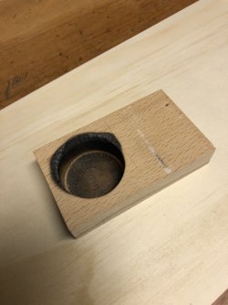

wenn das Teelicht komplett herunterbrennen darf, kann es nur mit dem dünnen Alu-Becher schon mal kokeln, so ein Glas- oder Blecheinsatz hilft da schon.
Vielleicht aber auch nur bei Buche :emoji_wink:
LG Peter
TomfromMuc
17. Januar 2011
1.598
bei München
Kann es sein, daß das Loch zu tief ist und Zugluft die Flamme permanent etwas zur Seite gedrückt hat? Normal ist das so nicht, würde ich sagen.
Peterling
22. November 2023
5
Bei Stuttgart
Guter Einwand, ganz ausschließen kann ich so einen Effekt nicht, auch wenn das Teelicht bei geschlossenen Fenstern und Türen abgebrannt ist. Das Teelicht sollte eben bündig sein. Könnte schon sein, dass es unkritisch ist, wenn es ein oder zwei Millimeter über steht.
Andererseits war das Holz an der Unterseite ja auch getoastet, wenn auch deutlich weniger.
