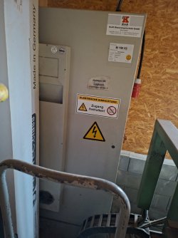

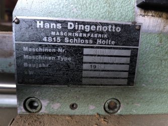

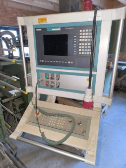

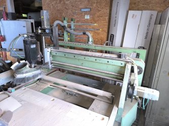

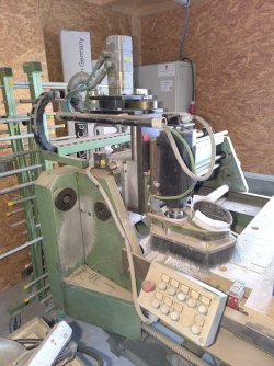

ich habe zu Hause eine alte Fräsmaschine, welche aus einer Werkstatt übernommen wurde.
Aus Zeitmangel würde ich diese gerne verkaufen.
Ich habe allerdings überhaupt keine Ahnung, wie viel diese Maschine Wert ist und finde auch sonst weiter keine Informationen im Internet.
Gibt es hier vielleicht jemanden, der mir weiterhelfen kann was Informationen oder Wert angeht.
Im Anhang findet ihr ein paar Bilder der Maschine.
Vielen Dank für euer Hilfe!

chris_11
28. November 2023
139
Lüdinghausen
Das ist eine CNC mit Stepper und alter Siemens Steuerung. Rundführungen und Kugelumlaufspindeln. Mach mal bessere Fotos und stell sie in einem einschlägigen Verkaufsportal ein. Es wird sich sicher der ein oder andere finden, der sowas wieder flott machen möchte. Wenn Du rausfinden kannst, was alles noch funktioniert, wie z.B. Spindelmotor mit Frequenzumrichter, evt. sogar die Steuerung, steigt der Preis. Ansonsten ist das eher ein Haufen Schrott für Einsteiger. So wie Du das hier beschreibst, kannst Du bisher keinerlei Teilfunktion bestimmen.
Die maximalen Verfahrwege in X,Y,Z sind auch noch wichtig.
Hoctob123
17. Februar 2026
2
Prüm
Hey danke für die Info schonmal!
Die läuft auf jeden Fall noch!
Die Steuerung und alles funktioniert, wir haben ein paar Testläufe gemacht und auch Teile für Karnevalswagen etc. gefräst.
Die Verfahrwege müssten bei +- x=2100mm, y=1200mm und Z 120mm liegen.
Kannst du mir vielleicht bei den Verkaufsportalen weiterhelfen. Welche gibt es da zur Auswahl?
Danke schonmal
Kerstenk
27. Februar 2022
2.970
Greifenstein
Das hört sich ja schon mal gut an, würde sie vorführbereit halten, das steigert den Preis. Such noch raus was für eine Siemens Steuerung es ist, denn darüber findet man durchaus noch Unterlagen, außer die sind auch noch da.
Wichtig ist das die Batterie, die in der Steuerung ist, aktuell gehalten wird, denn das kann dumm enden. Aber nicht einfach wechseln, nach Vorgaben von Siemens vorgehen.
Würde es bei Kleinanzeigen versuchen, viele gute Bilder, denn über die Maschine selber habe ich im Netz nichts gefunden. Kauft eh nur ein Bastler :emoji_slight_smile:
