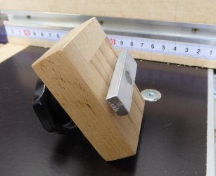

Ich habe den incra miter 1000 mit diesem lächerlichen Plastik Anschlag. Ich bin leider überfordert ein entsprechend guten Ersatz zu finden. Was Passt da?

nimm doch irgend einen selbst gezimmerten Eigenbau.
Du brauchst ein passendes Alu Rechteckprofil, vermutlich 12x6 mm (hier), eine Gewindestange aus dem Baumarkt und Restholz.
