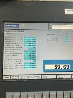

Hier mal ein Foto vom Menü. Interessant ist glaube ich vor allem KV-Faktor.

Das Menü was Du da aufgemacht zeigst, ist der PID Regler** und wenn es da zu Problemen kommt, schaltet der ab. Der Fehler könnte also durchaus Mechanischer Art sein, weil der Z motor die Achse nicht halten kann. Also bitte mal Überprüfen ob diese sich frei bewegen kann, also keine Bremse irgendeiner Art vorliegt, kann auch ein Schaden sein. Und dann prüfen ob Druckluft am Zylinder, so einer Montiert ist, anliegt. Oder wenn es eine andere Form der Unterstützung gibt, das die wirkt.
**(KI) Ein PID-Regler (Proportional-, Integral- und Differentialregler) ist das Herzstück der präzisen Motorsteuerung in einem Servosystem. Er vergleicht ständig die Soll-Position (gewünschter Wert) mit der Ist-Position (vom Sensor gemeldeter Wert) und steuert den Motor so an, dass die Abweichung (der Fehler) so schnell und exakt wie möglich minimiert wird
KI sagt das dazu
Das Bild zeigt eine Steuerungsoberfläche der Firma ferrocontrol für die Konfiguration einer Maschinenachse.
Oben rechts wird im Systemstatus die Meldung „Sys 02 Schwergang Achse 3“ angezeigt. Das bedeutet, dass die Achse mit der Nummer 3 mechanisch oder elektrisch blockiert ist, schwergängig läuft oder der Motor zu viel Strom aufnehmen muss, um sich zu bewegen.
Hier sind die wichtigsten Parameter und Schritte zur Behebung:
Angezeigte Parameter (Achse 3)
  • Achsenummer: 3 (Gefundene Achse mit dem Fehler)
  • Istwert: Aktuelle Position steht bei 59.69
  • Geschwindigkeit: Eingestellt auf 400.0000
  • KV-Faktor: Positionsregler-Verstärkung steht auf 1.0000
  • Offsetkompensation: 24.0000
Mögliche Ursachen & Lösungen
1. Mechanische Blockade (Häufigste Ursache)
  • Problem: Fremdkörper, mangelnde Schmierung oder eine verklemmte Führung blockieren die Achse.
  • Lösung: Maschine ausschalten, gegen Wiedereinschalten sichern und die Achse manuell (falls möglich) auf Leichtgängigkeit prüfen. Führungen reinigen und fetten.
2. Elektrische Überlast / Schleppfehler
  • Problem: Der Antrieb versucht die Position zu erreichen, benötigt aber durch Schwergängigkeit zu viel Strom, wodurch die Überwachung auslöst.
  • Lösung: Prüfen, ob der Motor oder das Getriebe ungewöhnlich heiß sind.
3. Fehler quittieren
  • Schritt: Unten in der Menüleiste befindet sich die Taste F4 „RESET FEHLER“. Nach der Überprüfung der Mechanik kann versucht werden, den Fehler über diese Funktion zurückzusetzen.
Wenn Sie das Problem weiter eingrenzen möchten, teilen Sie mir bitte Folgendes mit:
  • Lässt sich die Achse im ausgeschalteten Zustand von Hand bewegen?
  • Tritt der Fehler sofort beim Einschalten oder erst bei Bewegung auf?
  • Handelt es sich um eine Spindel, einen Riemen oder Zahnstangenantrieb?
KI-Antworten können Fehler enthalten. Weitere Informationen
Du hast Folgendes gesagt: was bedeutet da der kv faktor
Der KV-Faktor (auch oft K_v-Faktor geschrieben) ist der Proportionalbeiwert des Lagereglers (Geschwindigkeitsverstärkung).
Einfach erklärt: Er bestimmt, wie dynamisch und hart die Achse auf Positionsabweichungen reagiert.
Hier sind die wichtigsten Details dazu:
Funktion des KV-Faktors
  • Die Kernaufgabe: Der Faktor berechnet, wie schnell die Achse fahren soll, basierend auf dem aktuellen Schleppabstand (die Differenz zwischen der theoretischen Soll-Position und der tatsächlichen Ist-Position).
  • Die Formel dahinter: Geschwindigkeit = Schleppabstand × KV-Faktor.
  • Der aktuelle Wert: Auf Ihrem Bildschirm ist der Wert auf 1.0000 eingestellt. Das ist ein typischer, oft eher vorsichtiger Standardwert.
Auswirkungen bei der Fehlersuche (Schwergang)
  • Zu niedriger Wert: Die Achse reagiert zu träge. Wenn die Achse (wie bei Ihrer Fehlermeldung) mechanisch schwergängig ist, reicht die Kraft durch den niedrigen KV-Faktor eventuell nicht aus, um den Widerstand schnell genug zu überwinden. Der Schleppabstand wird zu groß.
  • Zu hoher Wert: Die Achse reagiert extrem aggressiv. Sie fängt an zu ruckeln, zu schwingen oder laut zu brummen, weil der Motor permanent übersteuert.
Möchten Sie wissen, wie Sie den Schleppabstand dieser Achse auslesen, oder soll ich Ihnen bei der Optimierung der Reglereinstellungen für diese ferrocontrol-Steuerung helfen?

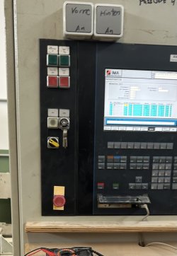

Ja, die Z-Achse macht wirklich genau den eingegeben Wert als Strecke. Wir haben mittlerweile herausgefunden, dass die Maschine keine Referenzfahrt braucht, weil sie mit Absolutwert-Gebern arbeitet. Die Achsen sind also geeicht, die Referenzfahrt beim Start entfällt.
Den FU würde ich erstmal ausschließen, weil die Steuerung den nicht abfragt. Es ist wirklich alles geprüft und instandgesetzt, was die Maschine
als Bedingung abfragt und im Eingangs-Menü anzeigt. Mittlerweile glaube ich eher, dass das Problem vor der Maschine steht. Gibt es irgendwelche besonderen Vorgehensweisen beim Erstbetrieb der Maschine? Muss vielleicht erst ein neues Programm geschrieben werden? Ich habe bisher versucht, den Arbeitsablauf mit Programmen vom Vorbesitzer zu starten. Und kann mir jemand was zu den Schaltern mittig im Bild sagen? Der Schlüsselschalter ist beschriftet mit ,,100%'', der Knopf daneben mit ,,Netz'' und der gelbe Drehschalter ist gar nicht beschriftet. Laut Vorbesitzer ,,war der aber immer schon so''. Ich habe die Schalter durchgemessen und außer, dass der gelbe Schalter die Leuchten von ,,Steuerung und Regler an'' beim drehen ausschaltet, passiert nichts. Egal in welcher Position, die Maschine erhält die Meldung ,,Regler und Steuerung an'' trotzdem, solange die Steuerung eingeschaltet ist. Kann mir jemand etwas zu den anderen beiden Schaltern sagen? Insbesondere mit ,,Netz'' kann ich wenig anfangen.

Maschine ohne Referenzfahrt - ein Traum.
Konsolenmaschine mit Anschlägen ? passt die Position zu den Anschlägen wenn man x50 und y 50 eingibt?
Ok, ist jetzt nicht direkt das Problem aber wenn es passt wäre es ja schonmal gut.
Lass mal die KI ein Programm analysieren. Das war auf jeder Steuerung etwas anderes Aufgebaut.
Der Schlüsselschalter stellt meine Maschine in ein anderen Modus - das braucht man wenn man Bohrer einwechselt damit man die nach unten fahren kann. (Pneumatisch)
Auf jeden Fall braucht man Steuerspannung. Meist eine Arbeitsliste in die man das Programm überträgt - von dort aus werden die dann abgearbeitet. Aber auch da ist der weg Maschinenspezifisch bzw. Steuerungsspezifisch - evtl. kann KI was dazu sagen.
Würde mal Fragen wie bekomme ich bei meiner Steuerung das Programm in die Arbeitsliste bzw. wie kann ich es abarbeiten.
Schlüsselschalter auf 100% vermutlich senkrechte Stellung. Dann Netz - wenn die Vakuumpumpe anläuft wäre es schon mal gut.
Bei mir Programm in Arbeitsliste wählen und starten sobald man an der "Konsole" ein Knopf drückt fahren die Anschläge hoch, Teil mit Fußschalter ansaugen und dann nochmal mit Knopf an der Konsole quittieren. So oder so ähnlich wird das immer ablaufen.
