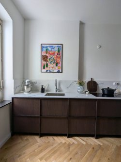

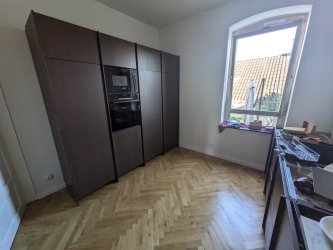

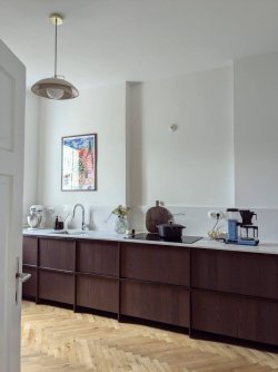

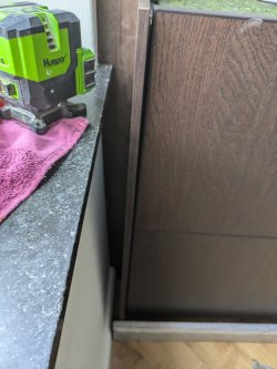

Wir wollten so eine "Japandi" Küche. Man kann fertige Sets mit Griffen/fronten und diesen "zwischenelementen" bei diversen "Frontenherstellern" bestellen und diese dann mit Ikea Korpussen kombinieren. Ich habe zwei Angebote angefordert. Beide waren rund 8000€. Also habe ich es so gut es ging selbst gemacht.
Lieber hätten wir massivholzfronten gehabt aber war leider zu teuer und das Ergebnis ist trotzdem (für uns) toll geworden.

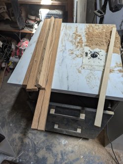

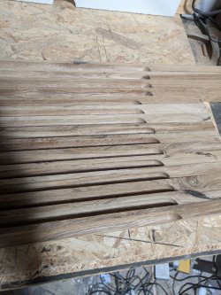

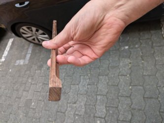

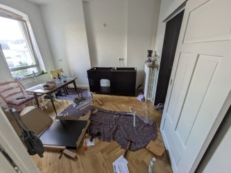

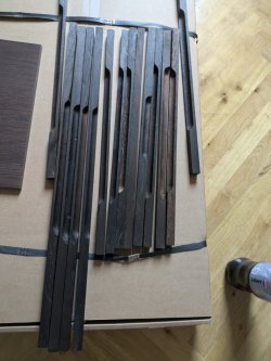

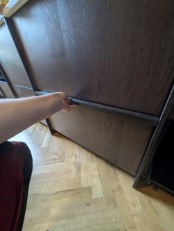

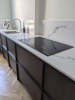

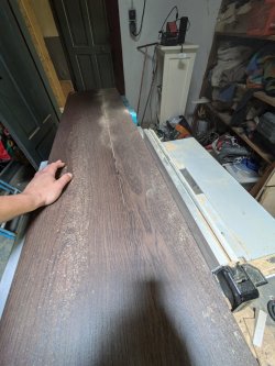

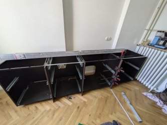

Basis sind Ikea Korpusse und Fronten. Dazu habe ich einige "Blenden" bestellt. Die sind eigentlich dafür da um die an die Seiten der Korpusse zu schrauben aber ich habe sie zerschnitten und zwischen die Korpusteile gepackt. Die Griffe habe ich aus einer Leimholzplatte (eiche) aus dem Baumarkt geschnitten. Es war bisschen tricky den richtigen Farbton zu treffen. Habe es mit mehreren schichten und verschiedenfarbigen Beizen und einigen Testläufen letztlich geschafft den richtigen Farbton zu treffen. Versiegelt mit Klarlack.
Die Kosten für das "pimpen" waren letztlich sehr niedrig. Ist vielleicht bisschen zu "wenig" um es als "woodworking" zu bezeichnen aber ich bin stolz auf das Ergebnis!
