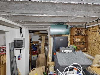

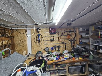

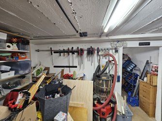

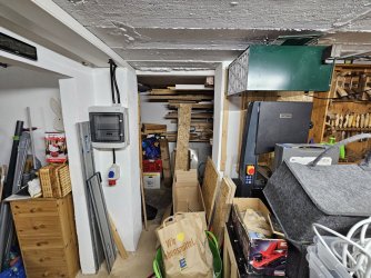

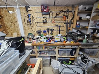

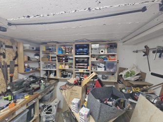

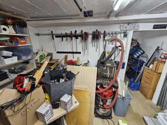

Hier mal die schon länger versprochenen Bilder.
Wie gesagt, es ist aktuell chaotisch.
Oben:
Hier hatte ich noch überlegt, den Unterbau ähnlich wie Rechts aufzubauen. tiefer, damit die Bandsäge drauf passt.
Links:
Das ist die Verleimpresse. Darunter wollte ich die "Arbeitsstation" aufbauen. Direkt am Durchgang den Ort wo dann der Frästisch, Tischkreissäge, Kappsäge, ... jeweils zum Austauschen hinkommen. links davon eine Arbeitsplatte um das Holz aufznehmen.

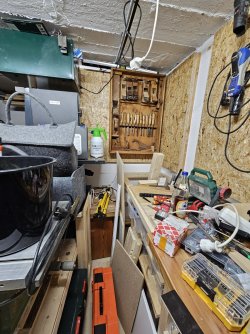

Unten:
Die Hängeschränke wollte ich dort belassen, darunter ggfs. die höhenverstell- und verschiebbare Werkbank.
Rechts:
Das OSB ist 24mm stark und auf 4x6 Latten aufgeschraubt.
Das Gestell und die Arbeitsplatten darunter sind fest verschraubt.
Das ist, bis auf die Wandgestaltung und die Ordnung soweit fertig. Irgendwann will ich Schubladen statt der Boxen einbauen.

Ich glaub auch, daß die Ecken das kleinere Problem sind :emoji_wink: . Ich hab zwei Ecken und da stehen längere Dinge dicht beieinander, die ich selten benötige. Unter der Arbeitsplatte ein Zwischenboden im Eck. Auch dort schieb ich dicht gestopft Kisten oder Boxen mit Dingen hin, die man selten benötigt.
16.394
zwei große Kartons, in einen alles was 2 Jahre nicht gebraucht wurde, in den anderen dito seit 1. Jahre.
In einer stillen Ecke verstauen.
Mit den größeren Teilen genau so.

Ich für mich könnte aus so einer Unordnung heraus keinen brauchbaren Plan machen. Das wäre für mich der Hemmschuh, irgendwie anzufangen.
Ikeabana
7. Dezember 2012
609
NW-Deutschland
Der Raum ist das eine, das was da rein soll das andere. Und dann sollte noch reichlich Platz übrig sein, damit auch etwas entstehen kann. da wird man so kaum raten können. Ich mache mir in solchen Fällen ein 3D-Modell in Sketchup und modelliere auch die Maschinen grob nach. Dann kann man prima schieben.
Wenns so eng ist würde ich möglichst viel auf Rollen stellen. Die Ecken braucht man dann, um Dinge aus dem Weg zu schaffen/zu rollen. Aber ich argwöhne auch, dass etliches raus muss.
