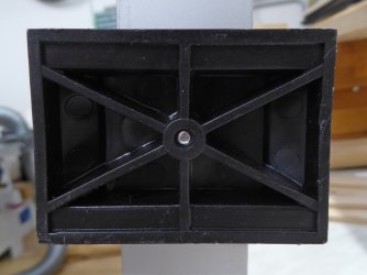

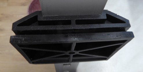

Auch die Halteklötze werden hinten mit Pinsel ausgewaschen. Beim Waschen fallen mir ein paar Teile auf, die man ersetzen könnte.
An allen drei oberen Spannelementen vom Vorbesitzer "Vollpfosten" sind die Rückholfedern verbogen. Die obersten Löcher sind leicht ausgebogen, an 2 Schienen sind die Kantenschutzstreifen schadhaft. Die Metallstifte, die als Gelenk dienen sind bei allen ziemlich angerostet.

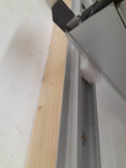

Ich dachte, das wäre schon meine Endmontage, dann kam aber ein böses Erwachen aus mehreren Gründen, die mir erst so nach und nach klar wurden:
Mein angehobelter Winkel war zu klein (noch zu senkrecht), so dass ich an den Alu Schienen unten 4 Lagen Tesakrepp aufgeklebt hatte.
Und auch das war nicht wirklich ganz ausreichend. Ich dachte, die Teile haben so viel Spiel, dass der Winkel nicht 100%ig genau stimmen muß.
Bei dieser Motage habe ich auch gemerkt, dass man die Schrauben in den schwarzen Halteklötzen nicht festschrauben darf, weil sich die Schienen
sonst nur sehr schwer verschieben lassen.
Die Schrauben, mit der die Aluschienen in der Douglasie angeschraubt waren, haben nicht wirklich gut gehalten.
Deshalb wurde auch gleich beschlossen, dass ich die Schraubenlöcher nochmal ausbohren und mit 12 mm Dübel aus Buche ausstatten werde.

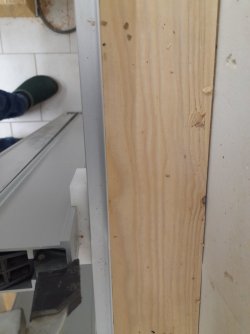

Der Übergang von einer zur anderen Schiene war extrem hackelig und nervig. Die Halteklötze, die die Presselemente mit der Wansschiene verbinden sind sehr passgenau. Bei genauer Inspektion sieht man, dass der Kunststoff einen leichten Bauch macht, der vermutlich beim Abkühlen der Spritzgussteile entsteht. (angedeutet mit blauer Linie).
Außerdem sind die Enden des Schlitzes tendenziell enger als der Rest. Wenn man im Schlitz an den Enden mit einem Cuttermesser ein weing Material abschneidet (rote Pfeile), dann wird es wesentlich besser. Die Klötze rutschen dann leichter.
Meine Oberkonstruktion habe ich deshalb nochmal demontiert, die Buche Dübel gesetzt und am unteren Brett Buche Leisten mit 3x15 mm aufgeklebt. Wieder mehrere Male hingehalten und per Hobel so lange angepaßt, bis diesmal der Winkel stimmte. Dazu gibts keine Fotos, weil es dassebe Prozedere ist wie das erste Mal, nur genauer.
Bei der nächsten Montage ist dann aufgefallen, dass die Aluleisten leicht kippeln, weil die Dübel ein paar Zehntel vorstanden. Dann die Alu Leisten wieder demontiert und die Dübel per Stemmeisen egalisiert.
Eine erneute Montage war dann wesenltich beser, aber immer noch war der Übergang von einer zur anderen Leiste hackelig, was mich immer noch störte. Ich dachte mir noch, diese Alu Leisten treiben mich noch in den Wahnsinn.
Wieder die Aluschienen demontiert und siehe da, bei genauer Betrachtung war die eine gerade mit Tendenz zum Hohlkreuz und die andere hatte einen Bauch nach hinten. Dazu die folgenden Bilder.
Die Schiene mit Bauch wurde dann in der Vorderzange gerichtet, indem man entsprechende Brettchen unterlegt, so dass man in der Mitte drückt.
Die Multiplex Leiste mit senkrechter Maserung liegt nicht an, die mit Quermaserung ist etwas länger und drückt in etwa in der Mitte.
Weil auf der Bankseite die Höhe etwas knapp war, war hier noch ein Stück Siebdruck untergelegt. Die Schiene mußte in drei Abschnitten gerichtet werden, weil die Vorderzange natürlich keinen Meter breit ist.
Hier ist die Schiene dann mit leichtem Hohlkreuz, das schadet nicht, weil die Schrauben in der Mitte gegen die Leiste ziehen.
Gerade weil die Schrauben in der Mitte angreifen und das Kreppband im ersten Versuch unten untergelegt war, war das eine Suboptimale Lösung.

Der Stoß von den beiden Leisten hat mich echt verrückt gemacht. Die Halteklötze sind extrem passgenau gewesen, bzw. mit der beschriebenen Durchbiegung waren sie sehr empfindlich auf jedes Zehntel was sich am Sprung ergibt.
Das eine Profil (links) hat scheinbar mal einen Stoß bekommen, so dass das Ende ganz leicht ausgebeult war. Das wurde mit Schleifpapier wieder begradigt.
Dann sind sie scheinbar leicht unterschiedlich dick gefertigt, so dass es auch empfindlich war auf das Zehntel, was ich per Krepp Band von hinten ausgeglichen habe.
Beim Ausrichten zur Montage hilft dann ein Klotz, der über beide Leisten geht.
Das schon beschriebene leichte Ausschneiden der Ecken trägt wesentlich dazu bei, dass die Klötze schön rutschen.
Erst mit allen diesen Maßnahmen zusammen war ich dann soweit zufrieden.

Die Schienen werden mit diesen Puffern und Schrauben an die Halteklötze geschraubt. Teilweise waren die ohne Scheibe, was auf Dauer wahrscheinlich nicht hält.
Die Schraube wird in den Puffer eingeschraubt, der Halteklotz in die Wandschine eingefädelt und die Aluschiene in den Klotz gedrückt.
Dann fädelt man von oben den Puffer mit Schraube ein und sucht das Schraubenloch. Das Ganze ist etwas fummelig, geht aber gut.
Bei der Montage der Ober- und Unterkonstruktion bzw. deren Abstand zueinander hat man denselben Spielraum, den diese Schraube in einem rechteckigen Durchbruch in der Alu Schiene hat, also in etwa 1,5 cm. Nachdem die Aluschienen oben auf der Oberkonstruktion nochmal genau ausgerichtet werden können spielt die Position der Oberkonstrulkton an der Wand keine so große Rolle. Es sollte in etwa passen.
Mit der Montage der Aluschienen auf der Oberkonstruktion habe ich einen Höhenunterschied zur Unterkonstruktion auf 1 mm über die ganze Länge erreichen können.

  • Halteklotz_Plano_19.11.22.pdf
willyy
19. Oktober 2020
3.370
Pfaffenhofen (Ilm)
Mir ist eingefallen, dass ein Maß noch fehlte, das ist jetzt ergänzt.
Stellt die STL Datei hier rein, wenn sie fertig ist und evtl. per Druck getestet ist, ob alles paßt.
Das Maß 35 mm wo die Schiene eingeklemmt wird, ist am Original recht streng gemacht.
  • Halteklotz_Plano_20.11.22.pdf
Pringles87
17. November 2019
1.004
Wug
Vielen Dank, aber ich wollte eigentlich nur wissen wie die U-Scheibe für die Schrauben dimensioniert ist:emoji_grin:
Den Klotz wollte ich aus Siebdruck machen, wahrscheinlich bin ich da zum zeichnen zu blöd... Aber man könnte an dem Teil ja viel vereinfachen, ansich ist das ja nur ein rechteckiger Block mit der Nut vorne und den Schlitzen zur Führung in der Schiene.
bei mir ist das eigentlich auch genau so umgesetzt, viereckiger Klotz mit Nut für den Pressbalken, wobei man sich den eigentlich auch sparen könnte, und dünnen Nuten für die Führung in der Schiene
Pringles87
17. November 2019
1.004
Wug
Könntest du die Maße mal angeben? Man kann das ja ohne die dünnen Nuten drucken, das kann man ja leicht sägen.
skae
1. Februar 2021
248
Pfaffenhofen
Mein Klotz ist 68mm breit, 48mm hoch und 20mm dick.
Die eingelassene Nut für die Pressbalken sitz mittig und ist 5mm tief.
Die Nut um es in die Schiene einzufädeln kannst du setzen wie du es haben willst.

Hier mal meine stl, passt gut auf die Schiene, festgeschraubt hab ich die Schienen noch nicht. Kann ich hier keine stl hochladen?
willyy
19. Oktober 2020
3.370
Pfaffenhofen (Ilm)
Die Plastik Scheibe zum anschrauben hat eine Dicke von 8 mm.
Das Loch hat 5 mm und Durchmesser ist 22 mm. Zwischen Plastikscheibe und Schraube hab ich noch eine 21 mm Unterlegscheibe gesetzt.
