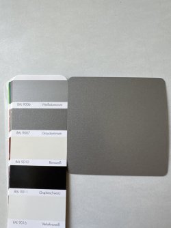

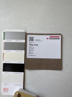

Das Egger F509 war aber heller als das F501
F509 Ral 9006
F501 Ral 9007
Nachfolger ist das F500 St20
Das passt ganz gut.
Grüße Sebastian

OK egger mal wieder. Ich lass mal Muster kommen. Und frage mal nach wie viel das Dekor mehr kostet. Sind nur 60 von 600 Türen. Vielleicht ist es der Mehrpreis dem Auftraggeber wert. Könnten natürlich auch nur die Kellertüren sein, das hab ich noch nicht gecheckt. Standard: duropal Türenkollektion. Das meiste ist hier RAL 9018 und Buche furniert.
