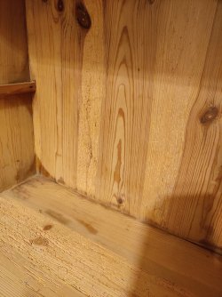

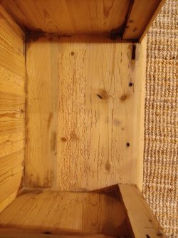

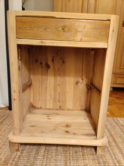

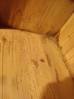

Und wieder eine Frage zum Restaurationsprozess der alten
Weichholzkommode:
Ich habe sie heute grob an den meisten Stellen abgeschliffen und dabei wurde nochmal sehr deutlich, dass es einige Wurmschäden gibt, die ich gerne kitten würde.
Die Beschädigungen befinden sich vor allem am Boden und an der Rückwand (siehe Fotos).
Welche Erfahrungen habt ihr mit dem Kitten von Fraßgängen gemacht, bzw wie kittet ihr solche Beschädigungen?

Hier wird so etwas mit Schellack und Holzstaub gemacht : https://m.youtube.com/watch?v=H81N_csp6JA
Vielleicht probiere ich das mal so.
Soweit ich das gesehen habe, wollte der Mensch einen Kitt aus Knochenleim und Holzstaub herstellen. Der Knochenleim sah aus wie unter aller ...
Welche Farbe Kitt soll denn da rauskommen?
Mit Schellack und Holzstaub halte ich sowieso für ausgeschlossen.
Wenn schön werden soll: dünnes Kiefernsperrholz einpassen und mit einigen Nägelchen fixieren. Vorher natürlich die gewünschte Oberfläche aufbringen.
Ausserdem vorher: Die dunklen Ecken innen mit Deltaschleifer und 80er Papier beiarbeiten.

@welaloba Genau da war ich heute Abend auch gelandet: Kiefernsperrholz oder dünne Kiefernbretter (Dicke 1cm) einpassen.
Das wird's wohl, habe schon nach passenden Quellen gesucht, muss es aber noch ausmessen.
Und die Ecken sind,genau wie der Rest vom Schrank, gerade mal ganz grob abgeschliffen. Das bleibt so natürlich nicht.

Hallihallo,
Endlich komme ich mal wieder zum werkeln.
In der Zwischenzeit hatte ich tatsächlich 1cm dicke Kiefernholzbretter bestellt, muss sie jetzt nur noch auf die richtige Länge zuschneiden.
Damit wird die Kommode dann innen ausgekleidet, Boden und die hintere Wand innen, denn dort sind wirklich sehr viele Wurmstiche.
Ich denke, das wird gut aussehen, spannend ist es auf jeden Fall.

In der Zwischenzeit hatte ich tatsächlich 1cm dicke Kiefernholzbretter bestellt, muss sie jetzt nur noch auf die richtige Länge zuschneiden.Damit wird die Kommode dann innen ausgekleidet,
So oder mit Schrankpapier auslegen.
BTT, äh: Back to Kitt: Epoxy ist IMHO unsinnig, es ist nicht besonders viskos, das Schleifen ist Mist, es ist teuer, wenn man nicht noch Reste hat usw. Holzpaste (von Clou etc.) ginge technisch, weicht aber von der Farbe gerne mal ab.
Als bekennder KISS-Fan würde ich Schrankpapier nehmen, aber deine Lösung mit neuen Brettern ist natürlich schön und ein nettes Bastelprojekt! Viel Spaß!
