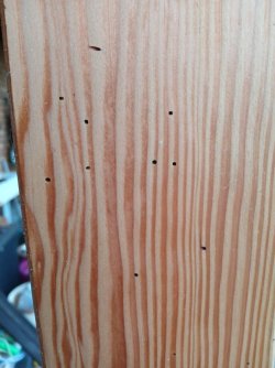

wir haben vor kurzem unseren Balkon erneuern lassen. Dabei sind auch mehrere tragende Balken ausgewechselt worden (Tischler-Firma). Das ist ca. 2 Monate her.
Nun haben wir festgestellt, dass an zweien dieser neuen Balken Holzwurmlöcher sind. Ungefähr fünf an einem, an dem anderen deutlich mehr, ca. 20.
Können die in diesen zwei Monaten entstanden sein (es war Winter und sehr kalt hier) oder müssen wir davon ausgehen, dass die schon vorher in den Balken waren und es keiner bemerkt hat? Und was machen wir jetzt?
Wäre dankbar für Information oder einen Tipp, wo ich die herbekommen kann...
Danke!

Beobachten ob es frisches Bohrmehl gibt, ansonsten würd ich kein Fass aufmachen. Eventuell mit Wurmtod behandeln, dass man besser schlafen kann.

der Befall muss schon älter als zwei Monate sein.
Die Käfer paaren sich im Sommer, im Regelfall in den Monaten Juli und August. In dieser Zeit legt dann das Weibchen die Eier in Risse im Holz.
Also deutlich vor Eurer Verarbeitung. Frühestens im kommenden Sommer wäre ein neuer Befall möglich.
Somit waren die Eier bzw. Larven schon beim Händler im Holz,

Die verschiedenen Nagekäferarten haben ein großes Zeitfenster zum Ausfliegen, welches dem Finden der Geschlechtspartner und Paarung dient. Sagen wir mal zumindest von Juni bis August.
Die im Holz voll entwickelten Insekten nagen sich dazu einen Gang, an dessen Ende das Ausflugloch entsteht, an die Holzoberfläche.
Im Winterhalbjahr würde ich das für unwahrscheinlich halten.
Die ausgeflogenen Imagos leben nicht lange und sterben rasch nach dem Fortpflanzungsgeschäft.
Wenn angesägte/gehobelte Fraßgänge zu sehen sind, ist der Befall höchstwahrscheinlich schon älter als der Holzzuschnitt. Wenn nicht, ist es wahrscheinlich, dass es die Löcher schon beim Verbauen des Holzes gab.
Man kann zumindest sagen, dass Larven, die sich erfolgreich entwickelt haben, in diesem Stück Holz waren.
Ob der Befall aktiv ist bzw. ob die Weibchen erneut Eier z.B. in die Ausfluglöcher gelegt oder ob sich im Holz noch aktive Larven/Puppen/Vollinsekten befinden, kann man zum jetzigen Zeitpunkt von außen nicht sehen. Bohrmehlhaufen können ein Idiz sein.
