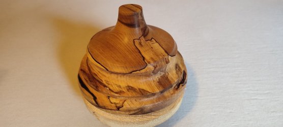

Moin zusammen,
Ich habe kürzlich aus gestockter Buche einen Sockel für eine Lampe gedrechselt und festgestellt, dass da wohl der Wurm drin ist oder war.
In einem Anfall geistiger Umnachtung habe ich erst geölt (Leinöl/Balsamterpenin 1:1), bevor ich auf die Idee gekommen bin, dass ich unter Umständen noch das Ungeziefer abtöten sollte um es an der Vermehrung zu hindern.
Geölt habe ich gestern. Spricht etwas dagegen, das Holz nachträglich noch bei 55 / 60 Grad im Backofen zu behandeln? Ich denke da an Feuergefährlichkeit, evtl auch Verfärbungen durch chemische Reaktionen ect
Vermutlich ist in allen Fällen es sinnvoll zu warten, bis die Polymerisation abgeschlossen ist?

Vielen Dank für die Rückmeldungen,
Was das Feuer angeht, dachte ich auch mehr an das Öl bzw wie auch Flüsterholz geschrieben hat, das Terpentin.
Muss ja auch nicht sein, dass es direkt in Flammen aufgeht, reicht ja schon, wenn es anfängt sich durch die Hitzeeinwirkung chemisch irgendwie zu verändern.
An die Chemiekeule hätte ich noch gar nicht gedacht. Spricht aber eigentlich nichts dagegen, ist ja kein Schneidebrett. Hat das gegenüber der Ofenmethode denn irgendwelche Vorzüge? Oder ist damit einfach die Erfolgschance höher?
Wer mir das entsprechende Video jedenfalls mal ansehen.

Interessant, danke für die Info.
Ich hab hier anderweitig den Tip bekommen, es für ein paar Tage in die Gefriertruhe zu tun. Das kann eigentlich nicht schaden, ich denke, dass ich das erstmal machen werde.

Gibt es denn Indizien, dass da noch ein Wurm drinnen IST? Also Holzmehl, komische Geräusche oder ähnliches? Ansonsten würde ich einfach nichts machen und beobachten.
FlipSchm
20. März 2022
25
Rechberghausen
Aber das Teil gut in eine Tüte einpacken und zwar Luftdicht. In einer Gefriertruhe ist ein sehr niedrige Luftfeuchte und du musst das Holz tatsächlich mehrere Tage drin lassen. Das dichte Einpacken vermindert das Angleichen an die umgebende Luftfeuchte. Ist fast die schonendste Variante.
Wird gemacht, will's ja nicht gefriertrocknen :emoji_grin:
Holzmehl ist schwer zu sagen, hab das Stück aus dem Brennholzeimer eines Verwandten gerettet - war also nicht mehr dort, wo es die Jahre zum trocknen gelagert wurde.
In den Gängen ist allerdings noch helles Holzmehl vorhanden. Geräusche (zumindest ohne Stethoskop) hör ich keine.
Edit: Ach und ja, ist ca 2 Jahre aufgespalten im Freien und dann noch einmal 2 Jahre auf einem (durchlüfteten) Dachboden gelagert worden. Hat also evtl noch keine 10 % aber dürfte nah dran sein.
