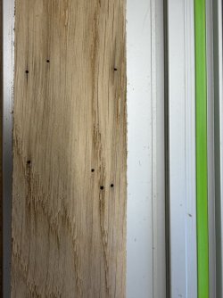

Hallo in die Runde,
ich bräuchte mal eure Hilfe. Ich habe rechteckige Eichenstäbe, die leider einige Holzwurmlöcher aufweisen. Nun stellt sich mir die Frage, wie man diese Löcher am besten ausbessern oder retuschieren kann. Die Stäbe werden anschließend noch geölt.
Habt ihr Empfehlungen oder Erfahrungen, welche Methode sich hierfür am besten eignet?
Vielen Dank schon mal!

wenn man es, egal mit welchem Material unauffällig ausbessern will, muss man beachten, dass sich durch das Ölen die holzfarbe noch massiv verändert. bei hartwachs würde ich daher immer erst nach dem Ölen das hartwachs einsetzen.

Ich mache erst mal eine Probe an einem Abfallstuck. Dieses schleifen und Ölen. Nach den Trocknen Hartwach raussuchen und eventuell mischen und das dann auf die Leisten.

schwarze Punkte sehen wie Fliegenschiss aus. Ich verlängere solche Punkte
im Maserungsvelauf augenförmig und schließe mit farblich passendem Hartwachs.
In diesem Fall gehe ich von einer höheren 2 bis 3 stelligen Zahl aus,
da würde ich den Aufwand ein Stück Schnittholz zu beschaffen und die Leisten neu zu fertigen
nicht scheuen.
Auch in Berlin gibt es nette Leute aus dem Forum, die evtl ein Reststück Eiche entbehren können!
Ein Bisschen Porto dürfte die Sache notfalls auch Wert sein.
