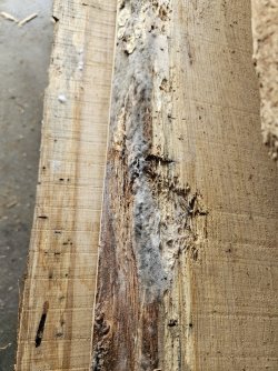

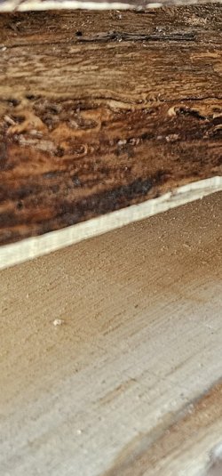

Habe noch zwei Fotos.

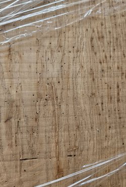

Zum Wurm, um die Löcher rum war Holzmehl analog zu einem Vulkan aufgehäuft. Und als wir das Holz gestern behandelt haben, wollte ein Wurm gerade raus, es sah wie eine weiße Made aus.
Der Schimmel ist hauptsächlich am Splintholz, jap. Bei einem Brett aber auch auf der Fläche (orange). 20250414_152631.jpg 20250414_152642.jpg

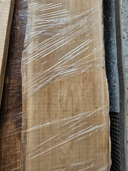

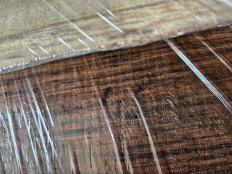

Noch zwei weitere Bilder.
Beim ersten sieht man einen "Vulkan".

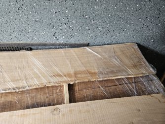

Ich nehme an, dass das Holz mit nur einem Kantholz auf dem Boden liegt. Du musst das höher legen, dass ein besseres Klima beim Trocknen helfen kann.
Aktuell habe ich nur die Garage und ja, die Zirkulation war mies.
Da haben gestern umgebaut. In 2 Wochen oder so ist unser Stellplatz und das Carport fertig, da haben wir draußen mehr Platz.
16.246
..... ich sehe eine Folie ordentlich um das Holz gelegt?
Darunter bildet sich ein schönes Zuchtklima für diverse Holzschädlinge,
außer das Holz wurde vorher gut mit Isopropanol oder Spiritus bepinselt.
Nach ein paar Wochen luftig aufstapeln, dann mit Leisten.
derdad
3. Juli 2005
6.273
Wien/österreich
Ich wollte auch Gerda schreiben:" reiss die Folie runter". Mit der Folie erzeugst du bestes Klima für Schimmel und Viecher.
LG Gerhard
Djslimer
14. April 2025
456
Kitzingen
Am Handy bin ich gerne mal schreibfaul.
Die Tipps die ich gelesen habe lauteten, dass das Holz nach dem Einpinseln mit Isopropanol erstmal eingewickelt werden sollte, damit der Alkohol sich nicht so schnell verflüchtigt und eher nach innen wirkt.
Die Folie ist nun 2 Tage oder so drauf, die kommt heute/morgen wieder runter.
Das Bild habe ich genommen, weil dort die Leisten zu sehen sind.
Ich versuche mal eure bisherigen Reaktionen zusammenzufassen:
Bzgl. Schimmel scheint ihr tiefenentspannt zu sein, da dieser sich normalerweise nur im Splintholz verbreitet. Entsprechend empfiehlt ihr mir, das Splintholz abzutrennen und luftig zu lagern.
bzgl. des Schädlings, ist die Frage noch offen, ob es der Holzwurm oder die Larve eines Käfers ist. Dieser tummelt sich auch normalerweise nur im Splintholz, entsprechend gilt die gleiche Empfehlung: Splintholt abtrennten und luftig lagern. Ganz so entspannt scheint ihr hier aber nicht zu sein, wenn auch sehr zuversichtlich, dass das Problem unkompliziert und dauerhaft zu lösen ist (mit Trocknung und Lüftung)
Habe ich das soweit korrekt zusammengefasst?

die Frasgaenge sind längs aufgetrennt. Dh der Befall existierte Bereits beim Einschnitt des Stammes. Beitrag 7 Bild 2
Vermute, es ist das gleiche Bild wie Beitrag 6 Bild 3 in groß. Horizontal und vertikal.
Du kannst wahrscheinlich nicht ausschließen, dass die Fraesgange bereits beim Kauf vorhanden waren, oder?
Ich hatte in Brennholz ein vergleichbares Bild im Kernholz. War aktiver Befall mit dünnen fadenartige weißen Larven und ca 0,8- 1mm große ältere Löcher.
