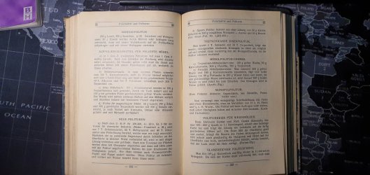

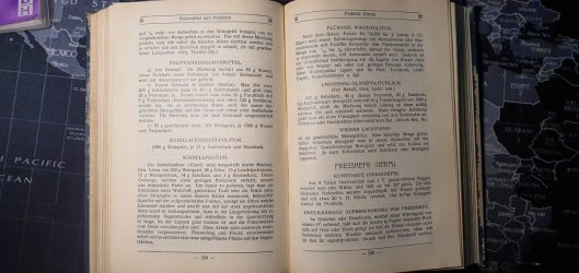

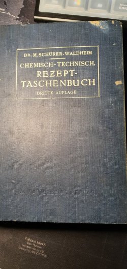

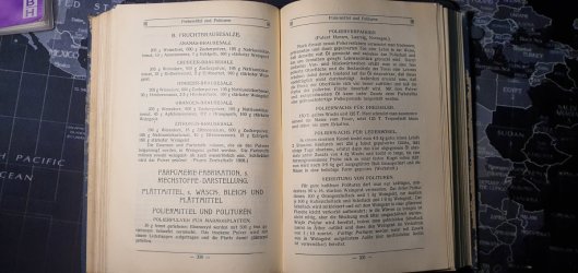

@Friederich schau mal beim 2ten Bild auf Seite 331 Polierwachs für Drechsler, da ist die rede von dem erwärmen des Wachses und dann das Terpentinöl zugeben und bis zum erkalten rühren.

@Nudelwurm bin ganz angetan von dem alten Buch. Danke fürs Teilen :emoji_slight_smile:
