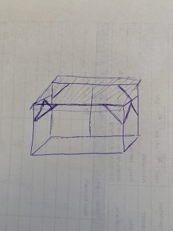

Ich habe die Aufgabe für meinen Vater einen Holzunterstand (ca. 4x2m) zu bauen.
Hinten sollen 3 Stützen (10x10cm) und vorne 2 Stützen (10x10cm) stehen. Das Dach (Trapezblech) soll mit ein paar Grad Neigung auf zwei Pfetten (10x10 cm) oder ggf. Zusätzlichen Sparren aufliegen. Zur Versteifung möchte ich Kopfbänder nutzen. Pfetten und Pfosten würde ich jeweils mit Winkeln verbinden.
Ich bin immer an „Weiterbildung“ intereSsiert und noch ein ziemlicher Amateur, daher kann möchte ich das Projekt zum üben nutzen (es kommt nicht auf Schönheit an. Stabil sollte es sein).
Was könnte man hier gut üben? Ich hatte zB. daran gedacht die Kopfbänder mit einem Versatz zu befestigen? Sonstige Vorschläge?
Aktuell habe ich nur eine sehr gute Stichsäge zur Hand. Für sinnvolle Anwendungen (wenn auch zukünftig nutzbar) hatte ich schonmal an eine Ryoba Japansäge + Beitel für den Versatz gedacht. Viel teures Zusatzequipment wollte ich mir nicht noch besorgen. Alternativ (das wäre die einfache Variante) würde ich die Kopfbändem mit Tellerkopfschrsubrn befestigen.
Hier eine grobe Skizze. Passt das so?

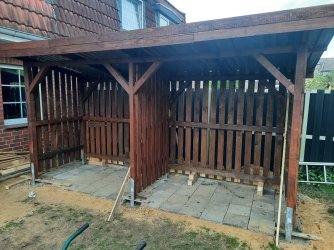

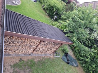

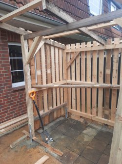

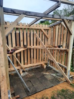

wir haben kürzlich diesen Unterstand hier gebaut. Ausschließlich aus Holz von zerlegten Einwegpaletten. Als Unterboden, geschenkte Betonplatten. Als Dach geschenkte Alu Trapezbleche. Einzig ein paar Schrauben, Winkel und H Anker wurden zugekauft.
Die Kanthölzer 8x8cm, die Verbretterung ca. 2,3 x 10cm.
Kopfbänder stumpf geschraubt. Halte dich nicht unnötig mit traditionellen Zimmermannsverbindungen auf. Der ganze Schuppen ist ca. 5 m lang und hat fast nix gekostet.

ich denke, bei so nem Schuppen ist schon genug zu bedenken, damit alles vernünftig zusammen passt. Drum lieber nicht verkünsteln.
@NiklasAG ,da hättest du dann ja auch beim Kopfbandversatz Hilfestellung geben können.
Dann mache ich das mal, wenn es denn sein soll.
Bei dünnen Pfosten nur 2cm Versatz.
