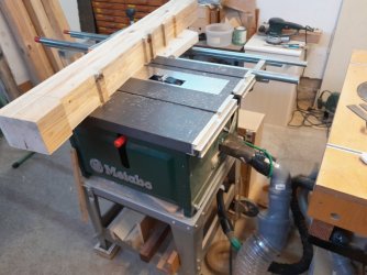

Das Bild müsste man gleich ganz oben sichtbar anpinnen, für alle die mal wieder ein
Thema starten: "Hobelmaschine gesucht, darf aber nix kosten"

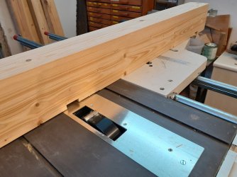

Die EB HC 260 ist eine günstige, grundsolide Maschine, passt durch nahezu jede Tür und jede Treppe runter oder hoch.
Heener zeigt ja, man kann auch größere Sachen damit bearbeiten.
Würde ich jederzeit, so einem neuen China Blechhaufen vorziehen.
Grüße Micha
Grüße Micha
Ja, für die Profi-Hobbyisten ist das halt nix mehr. Die haben andere Ansprüche.
Wer aber wenig Platz hat, der hält die alten Maschinchen in Schuss.
Bei mir reicht sie sogar für 4m-Bohlen, aber immer gut Silbergleit drauf.......das sind halt Ausnahmeprojekte. Ansonsten sind eher Längen bis 1,5m in Arbeit.
Apropos "nix Kosten"....in gutem Zustand sind diese Geräte ganz schön preisstabil.
Schönes WE

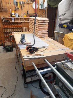

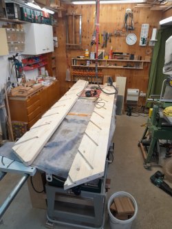

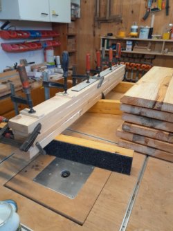

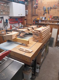

Wollte erst in der Garage verleimen, ist aber zu kalt....
Kleiner Fauxpass....Beim Verleimen merkte ich, dass nicht alle Dübel die gleiche Länge haben. Da war die Hektik wieder da...

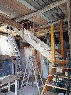

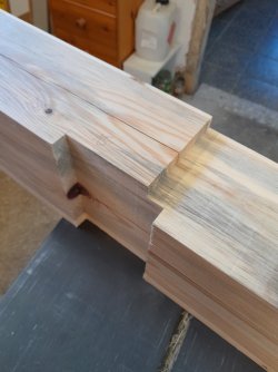

Heute bereite ich die Austrittspfosten und Deckenbalkenwechsel vor, damit später weniger Zeit zwischen Abriss und Aufbau der Treppe gebraucht wird.
Die Wangen schon zu fräsen traue ich mich nicht, da die Stufen am Antritt des Podestes bei den Pfosten mit eingelassen werden müssen und diese nicht rechtwinklig zur Längsachse gebaut wurden.

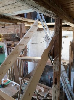

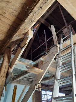

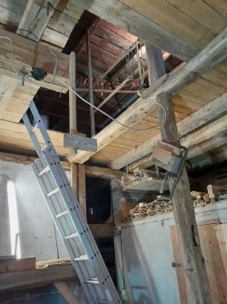

Heute habe ich angefangen, das Treppenloch auszuschneiden.
Die Treppe passe ich noch mal probeweise ein, weil auch die Balken selbst nicht gerade sind oder nicht ganz parallel verlaufen.
Das Wetter ist so feuchtkalt, da kann man in der Scheune gut arbeiten.....

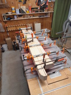

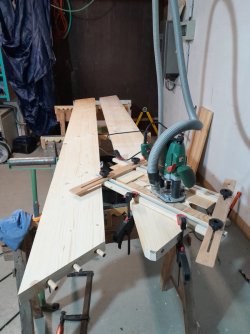

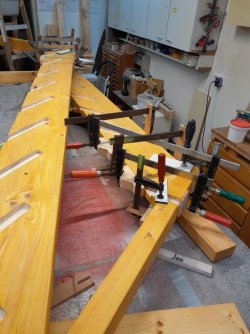

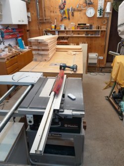

Fräsen, Schleifen, Streichen sowie Verleimen von Balkenwechsel und Wangen mit Austrittspfosten.
Schönes Wochenende und, ach ja....
Gesundes Neues!
