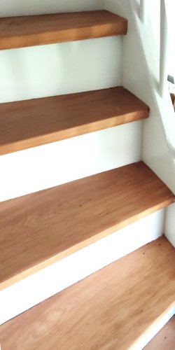

Jetzt sieht das Ganze so aus (ein Vorher-Bild habe ich leider gerade nicht):
Wow, sieht super aus!

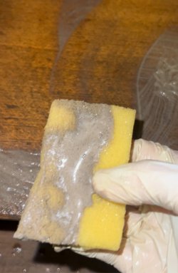

Also alles Dreck? Sieht ja so aus, oder? Ich frage mich dann nur, wie der Dreck auf die gesamten Fläche gekommen ist :emoji_nerd: normalerweise lagert er sich ja dort ab, wo man drauf tritt oder drumherum. Aber dieser Dreck ist absolut flächig…

Die Treppe ist Jahrzehnte ist trocken gefegt worden. Ab und zu mal nass ohne wirkliches Reinigungsmittel dann zum Dreck verteilen aufgezogen.

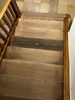

Deswegen will ich euch noch das Ergebnis meiner Treppen-Putz-Aktion zeigen. Ich werde die Treppe nach dem Umzug nochmal putzen und dann Ölen, aber ich glaube man sieht jetzt schon, wieviel besser es geworden ist. (Ein schwarzes Schaf gehört auch dazu :emoji_wink: ) IMG_9627.jpeg
