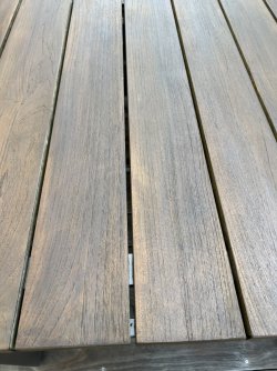

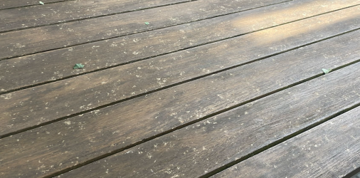

Ich habe durch einen Hagelschaden, starke Flecken auf einem Teak Holztisch.
Denkt ihr, ich muss ihn abschleifen bevor ich ihn neu streiche oder reicht es einfach aus neu streichen, weil das Öl eh direkt einzieht?
Oder muss ich noch mehr beachten?
11.682
einen "Schaden" sehe ich da nicht.
Die Tischfläche ist aber deutlich angewittert. Etwas überschleifen, dann neu Ölen und gut.

...ich würde denken, die Hagelkörner haben schlicht das ursprüngliche Holz an den Stellen der Treffer wieder ans Licht gebracht. Sozusagen wie Sandstrahlen mit etwas grobem "Strahlmittel" und ein bisschen dürftig und ungleichmäßig... Beschwerden gehen ans Wetter. :emoji_wink:
Ich wäre da ganz bei Ingo. Gegen aufstehende Fasern etwas von Hand in Faserrichtung überschleifen und ölen. Den Rest erledigt die Zeit.

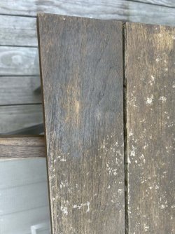

Habe ich mal gemacht in der Ecke bin innerhalb einer Stunde 2 mal drüber. Ich mache morgen mal ein Bild

Hier mal eine Ecke nach 2 mal streichen. Sieht doch okay aus.
Dann werde ich einmal manuell kurz abschleifen und dann 2 mal drüber streichen und nach einer Woche ein drittes mal, dann sollte es wieder gut aussehen.
