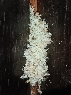

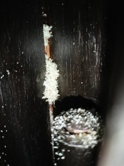

Guten Tag,
Wir haben an unserer Haustür, genauer gesagt am Türrahmen (beides aus Holz) die in den angehängten Bildern zu sehenden pudrigen Auswüchse gefunden. Sie quellen aus dem kleinen Spalt, der dort zu sehen ist. Zuvor hatten wir das Problem noch nie.
Womit könnten wir es hier zu tun haben und wie könnte man dagegen vorgehen?
Liebe Grüße
PS: Abgesaugt haben wir schon, es kommt aber wieder nach.

mal mit einem kleinen Schraubenzieher im Riss rumstochern, ob das Holz weich, oder noch fest ist. Bei einer Faulstelle hilft nur , alles faule weg und durch eingepasstes Holz ersetzen. Bei großflächigem Schaden das ganze Teil auswechseln, bei kleinen Schaden eventuell mit Spezialmasse zuspachteln.
Bin aber noch nicht ganz überzeugt, dass es wirklich Fäule ist.
Auf jeden Fall ist die Ursache zu ergründen und zu beheben.
21.114
Gesamtansicht ? Ingo hat das wichtigste schon gepostet. Ich ergänze Ursache dürfte zu viel Feuchtigkeit sein. Woher die kommt, sollte man dringend ermitteln. Mit Gesamtansicht könnten wir evtl auch behilflich sein.

Ich habe noch einmal genauer geschaut und Stelle fest, dass zwischen Tür und Verkleidung ein relativ großer Spalt ist.
Aus diesem Spalt kommt das Zeug, wobei man bei geöffneter Tür halbwegs gut in den Spalt schauen kann und neben Bauschaum noch etwas von dem weißen Puder sieht.
Weiche Stellen konnte ich nicht feststellen, man kommt aber auch nicht wirklich an die betroffene Stelle ran.
Weitere Fotos im Anhang, wobei das Puder schon weggeputzt ist. Betroffen ist der Bereich leicht oberhalb der oberen Türaufhängung.

Arbeiten irgendwelche Tierchen? Grundsätzlich ist alles was wasserlöslich ist kein Pilz. Ist es zerbröselter Schaum? Blütenstaub wäre eher gelb und würde in Ritzen gestopft, nicht herausgegrübelt wie es hier aussieht.
Auf den Fotos am Anfang sieht es nach Band rechts aus, jetzt Band links, stehen die ersten Bilder auf dem Kopf?

Ein kurzes Update:
Wir haben in den Spalt ein Mittel gegen Insekten eingesprüht und seit dem ist Ruhe. Mal schauen, wie langanhaltend die Maßnahme ist.
