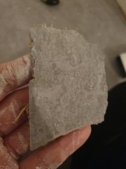

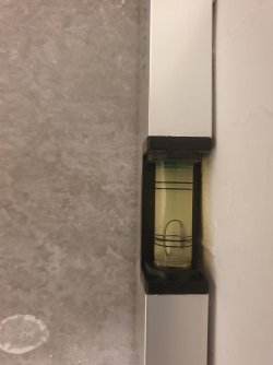

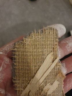

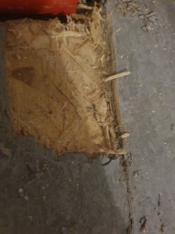

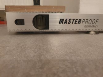

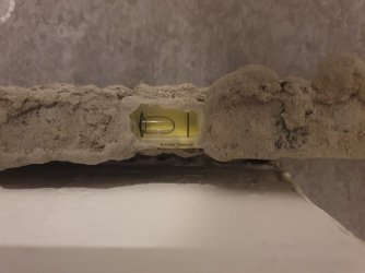

Ist das Spanplatte? Hab mal ein Stück weggeschnitten. Klebt absolut fest. Was ist das darunter?
auf der kurzen Wasserwaage sagt es mir 5 mm, auf der langen 7 mm.

Bild1 ist Juterücken des Linoleumbodens von Bild 2
Bild3 dürfte OSB- Platte sein.
Das Gefälle an sich ist egal beim verlegen, solange es nicht wellig.
Das Problem ergibt sich meist wenn ein Teil des Vinyls auf der Welle liegt und eins im Wellental
