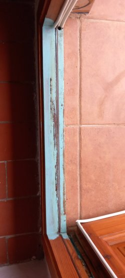

Hallo zusammen!
An der Terrassentür ist die Trittschwelle durch Regenwasser aufgequollen und trocknet auch im Sommer nicht mehr. Da ich nur wenige Wochen im Jahr in dem Haus bin, suche ich eine gute Lösung um zu überbrücken. Mir ist bewusst, dass ich das Holzstück fachmännisch austauschen lassen muss ( insofern dies möglich ist). Ich habe bereits einmal mit Farbe gestrichen, in der Hoffnung, dass es etwas hilft. Jetzt bin ich nach Monaten zurück und sehe, dass erneut Wasser durchgerungen ist.
Wer kann mir vielleicht einen Tipp geben welche Möglichkeiten ich habe.
Freue mich über Rückmeldung.
Mfg A. Frank

ein Blech in passende Form kanten und drüberschrauben, damit das Wasser draußen bleibt.

Hallo Ingo,
hört sich gut an. Sollte dann das Blech seitlich zur Mäuerwerk mit Silikon abdichten?
