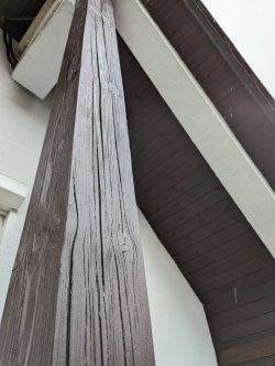

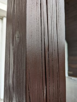

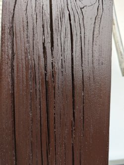

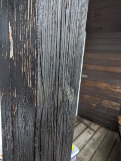

Servus zusammen,
beim streichen von Holzbalken im Außenbereich ist mir aufgefallen, dass diese erhebliche "Risse" aufweisen. Ist es ausreichend, die Balken inkl. Risse mit Holzschutz zu streichen, oder füllt man die mit einem Holzspachtel oder Acryl vorher auf? Ich habe davon Fotos erstellt und dieser Anfrage beigefügt.
Stimmt es, das es durch die Risse zu feuchtigkeitseintritt kommt, der bei Frost zu einem Bersten des Holzes führt?
Alex

Hallo Alex,
um den letzten Satz mußt Du Dir bei Holz keinen Kopf machen.
Das trifft auf Stein-, Fliesen-, Asphalt oder Putzrisse zu.
Senkrecht verlaufende Risse sind zum Glück viel weniger problematisch, als waagrechte, die Wasser"nester" werden können.
Lose Farbe abbürsten/abschleifen, feste Farbe anschleifen, mit geeigneter neuer Farbe streichen, nix zuschmieren.
Gruß, Andreas
7.716
Und am besten so weit schleifen (Bild2), dass das vergraute Material auch weg ist, sonst wirst du an der neuen Farbe nicht so lange Freude haben.

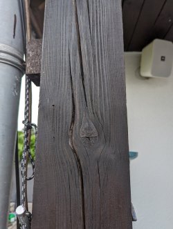

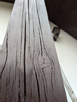

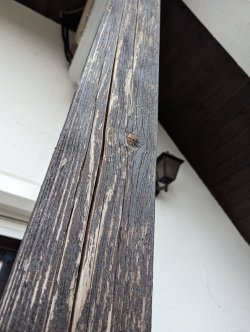

besser spät als nie: Danke für die Ratschläge! Die Arbeiten liegen zwar jetzt schon ein Jahr zurück, aber es sieht super aus und hält.
