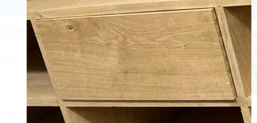

Guten Abend zusammen, ich bin gerade dabei mir ein Sideboard aus Eiche massiv zu bauen welches ich auch demnächst hier vorstellen werde.
Ich hab 4 Schubladen gebaut welche genau in die Rechteckigen Aussparungen des Sideboards passen, es gibt also keine wirkliche "Führung", ist halt eher dieser "Amerikanische" woodworker Stil. Hab die Schubladen jetzt einigermaßen angepasst aber oftmals verklemmen sie sich noch ein bisschen, was kann ich am besten nehmen um die Reibung ein bisschen zu verringern, hab jetzt oft von Kerzenwachs gelesen oder gibt es noch was besseres?
Müssten denke ich die Unterseite der Wände der Schublade behandeln (da liegt die Schublade auf, der Boden ist eingenutet und steht dementsprechend höher) sowie die beiden Seitenteile die rechts und links das Sideboard berühren. Die Schubladen wollte ich bis auf die Front unbehandelt lassen.
Anbei noch ein Bild bevor fragen kommen (ja ich weiß dass man schubladenführungen sonst anders macht)

wenn die Schublade noch irgendwo klemmt, nützt kein Gleitmittel. Da musst du erst mal weiter mit nem Hobel beiputzen, oder Schleifen, bis die Schublade ohne irgendwo zu klemmen ganz eingeschoben und ausgezogen werden kann. Erst dann die Gleitflächen mit Kerzenwachs einreiben.

Eine Schublade die im Korpus läuft ist nichts aussergewöhnliches, ein paar Sachen sollte man beachten damit sie gut läuft.
Tiefer als breit wäre gut.
Schubladenseiten beidseitig unten anfasen und vor allem hinten unten und oben abschrägen.
Hinterstück oben und unten etwas schmäler als die Seiten.
Die Luft muss beim zumachen aus dem Korpus entweichen und beim Öffnen wieder einströmen können.
Der Rest wurde von Ingo schon erwähnt.

Alle Führungsleisten und Laufflächen auf sehr feine Körnung hoch schleifen, vor dem Wachsen, kann auch nochmal viel bringen.
Ich nehme auch gerne Bienenwachs o.Ä. das ist dünner in der Konsistenz und lässt sich mit einem Tuch besser verteilen. Aber Kerzenwachs nehm ich genau so oft.

Genau: gut geschliffene oder gehobelte Laufflächen sind wichtig, weil das Wachs sonst einfach absackt. Habe letztens bei meiner uralten Werkbank mit Carnaubawachs überraschend gute Gleitfähigkeit bei 3 sehr großen und kiloschwer beladenen Laden hinbekommen. Gut aushärten lassen (außer bei Kerzenwachs) und schön polieren.
Bei der Konstruktion ist zu beachten, dass es natürlich immer leicht zum Verkanten kommen kann. Daher sollte vom Griff her schon vorgegeben werden, dass wirklich mittig gezogen wird. Griffleisten oder andere, breite Griffe sind daher weniger günstig.
