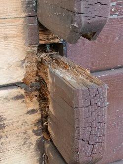

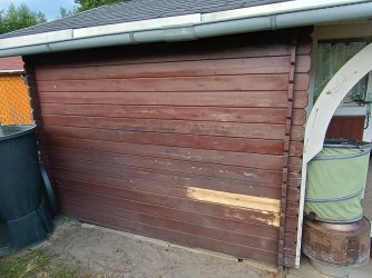

Wir wollen unser Gartenhaus neu streichen, und haben diesen Schaden entdeckt.Wie kann man den Schaden beheben ohne das Haus auseinander zu nehmen? IMG_20230613_182924.jpg IMG_20230613_182932.jpg
8.791
Seltsam, so mitten drin.
Profil nachfertigen.
Mit Multimaster o.ä.sauber alles Faule raustrennen.
Imgesunden Teil des Brettes das nachgefertigten Profils schräg anschäften. GEHRUNG MIT Pu verleimen.
Von innen senkrecht ein paar Streifen Mpx über mehrere der Profile schrauben.
Neue streichen.
Habe ich für Kunden schon so gemacht.

Nicht seltsam, wenn man den Dachüberstand im Wetter bedenkt.
Dort bleibt es im Herbst feucht und die Sonne kommt nicht hin.....
6.893
Die Bretter auf 1,2m-1,5m sehen stirnseitig auch nicht so gut aus.
Als Schutz wird da m.Mn. nach die neue Farbe nicht mehr viel bringen. Sieht dann nurnoch optisch besser aus. Wird auf dem alten Holz aber nicht so gut haften, d.h. recht schnell wieder verwittern, also begrenzt Freude. Da wäre es besser gewesen schneller den Renovierungsanstrich zu machen, solange die alte Farbe noch fest am Holz ist. Wenn Farbe abblättert ist es schon zu spät...
Einmal schnell drübertünchen und für ein neues Haus sparen und dann in ein paar Jahren ersetzen wäre mein Weg.
