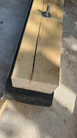

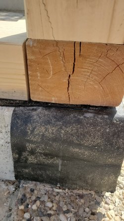

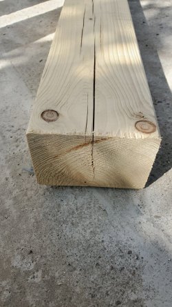

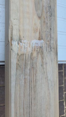

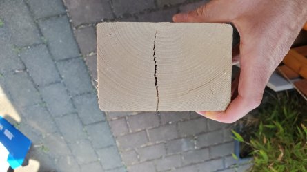

Hallo liebe Mitforisten!
ich habe Holz vom Holzhändler gekauft. 12x12 und 12x8 KVH in Qualität "NSi techn. getrocknet C24"
Manche der Hölzer sind dunkel-fleckig an der Oberfläche (Schimmel?) - viele haben Risse, die deutlich mehr als 50% des Querschnitts haben, siehe Bilder
Ist sowas "normal" und entspricht üblichem Qualtitätsstandard oder problematisch?
Was mach ich mit den dunkeln Stellen? Drüberschleifen?
Beste Grüße
Stephan

samsds
25. Februar 2025
44
Osnabrück
Bei "NSI" ("NichtSichtbar") ist soweit ich weiß vieles um nicht zu sagen fast alles erlaubt... dazu gibt es Dokumente im Netz zu finden, aber aus den Bildern würde ich erstmal nichts erkennen was einen Mangel begründen könnte. Risse sind z.b. mit einer Breite bis 5% des Querschnittes zulässig. Die Verfärbungen sehen auch nicht kritisch aus, sog. "Bläue" - wenn das Holz sichtbar verbaut wird natürlich nicht schön aber halt erlaubt... Kann (wird) je nach Einbausituation bei ungeschütztem Holz auch später noch gerne auftreten. Kannst Du also versuchen wegzuschleifen, aber nicht wundern wenn es wiederkommt.

Es ist bei mir wirklich NSi weil vollflächig verkleidet wird, es geht mir um die Funktion und daß da nichts weiter gammelt im (trockenen) Einbauzustand.
samsds
25. Februar 2025
44
Osnabrück
weggammeln wird das nicht. Immer wichtig ist dass das Holz Luft bekommt, also nicht luftdicht einpacken.
