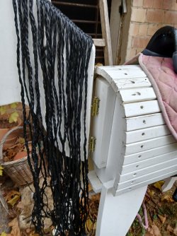

Wir haben seit 2 Jahren ein Holzpferd für draußen. Dieses hat am Kopf so Pendeltür Scharniere.
Diese sind jetzt irgendwie ausgeleiherd oder so, die sind jetzt immer halb ausgeklappt und der Kopf hängt etwas runter.
Meine Tochter wollte gerne das es diese Funktion so beibehält aber gibt es noch andere Scharnier Typen die dafür besser geeignet sind?
Falls ich wieder die gleichen hole, welche sollte ich am besten holen.
Wollte gerne von amazon einfach bestellen, aber da gibt es ja meißt nur so Noname china Dinger. Die Namen sagen mir so nix.

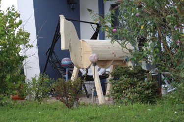

Sieht gut aus, aber wie hast du das gemacht?
Bisher ist nie was passiert, was die Finger betrifft.
Das Holz ist aber dünner, daher sollte das bei mir so nicht gehen.
Am einfachsten wäre ein 1:1 Austausch

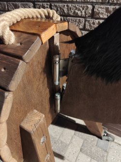

Da sind so kleine Stifte mal drin gewesen. Die sind aber weg.
Das war meine Vermutung.
Die Bänder sind vermutlich i..O., lediglich nicht mehr gespannt - dazu braucht man zwingend diese Stifte. In neuen Bändern sind die auch drin.
Gut ist: Es ist egal, was du da reinsteckst, so lange der Durchmesser stimmt. Ich nehme abgesägte Nägel, (in der Not nahm ich auch schon kurze Spax.)
Weißt du, wie man die Bänder spannt?

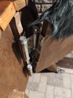

Habe es gerade mal gemacht. also ich habe einfach mit einer langen 3mm schraube die auf Spannung gedreht und dann kurze 3mm Schrauben reingesteckt. Aber bei 2 Stück Klackt die Feder über (warscheinlich gerissen etc) und bei den anderen habe ich zwar Spannung aber der obere ist einfach ausgeleihert. Der Kopf hängt.
Bei dem oberen ist noch 1 Original Stift drin.
ch habe den Kopf mit Einbohrbändern für Türen festgemacht.
Auch ne gute Idee. Aber das mit dem Rückfedern in die Mitte ist schon ganz cool.
Habe nun 2 Edelstahl in 100mm bestellt. Hoffe die sind besser.

Ok, das kann sein. :emoji_slight_smile:
Kann natürlich auch sein, dass du in die falsche Richtung drehst (oben <> unten), ich will dir da aber nichts aufschwätzen.
Warum ich so beharrlich bin: Ich hatte noch nie mit gebrochenen Federn in Schwingtüren zu tun - die älteste ist ~40 Jahre alt, im gewerblichen Einsatz.
Wie gesagt: Ich will dir da nichts aufschwätzen.
Produkte kann ich konkret keine empfehlen, ist zu lange her. Aber ich würde mal behaupten: Wenn du eine etablierte Marke kaufst, kann nichts passieren.
Wichtig im Outdoor-Bereich ist eine regelmäßige Pflege mit rostschützendem Öl (Silikonöl, kein so dünnes Zeug wie WD-40 oder Ballistol).
Und immer nach der Spannung schauen - wenn die Feder springt, könnte es tatsächlich möglich sein, dass sie vom Haken hüpft.
