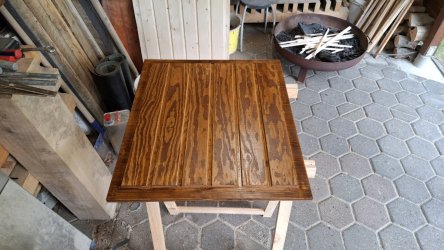

Hier mal die originale Füllung. Das ist nun wirklich nichts Besonderes.

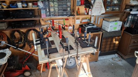

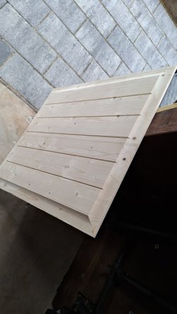

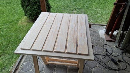

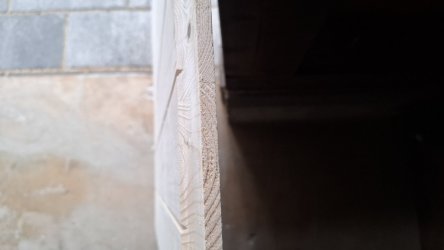

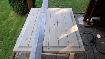

So, ich habe mir jetzt heute besagtes Plattenmateriel besorgt und schonmal die Vorderseite auf die 3-Schicht-Platte geleimt. Ich lasse es nun bis morgen trocknen und dann kommt die Innenseite dran. Als Material für das "Profilsperholz" habe ich eine Kieferfurnierplatte genommen. Hier sah die Maserung besser aus als beim Birke Multiplex. Ich hoffe nur, dass sich die einzelnen Furnierschichten nicht mit der Zeit lösen.
Später wird die Füllung dann eine Dicke von 39mm haben. Das sollte etwas stabiler sein als die ursprünglichen 16mm.
Ich habe mich auch an der alten Füllung mal mit dem Profilfräser versucht. Das Ergebnis sieht auf jeden Fall besser aus als vorher. Ich hoffe, dass das dann bei der Furnierplatte auch so gut aussieht. Ich muss allerdings sagen, dass die kleine Makita Kantenfräse gerne mal weg von dem Anschlag will wenn man nicht aufpasst. Dann hat man einen Außreißer drinnen (ist mir beim Probestück 2 Mal passiert). D.h. ich werde später auch auf der gegenüberliegenden Seite noch eine Anschlagsleiste anbringen, damit die Fräse nicht weg kann :emoji_wink:
Wenn Interesse besteht kann ich gerne noch über den weiteren Verlauf der Arbeiten berichten.

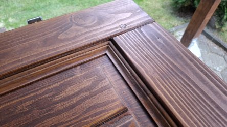

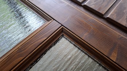

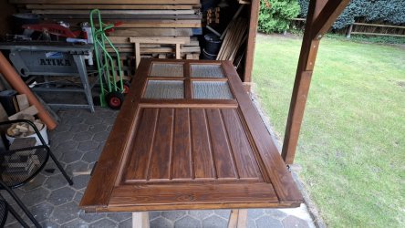

So, mein Türprojekt nähert sich nun langsam dem Ende. Ich habe der Tür auch noch neue Scheiben gegönnt, da mir die Originalen überhaupt nicht gefallen haben. Auch die Verleistung der Gläser und der Türfüllung habe ich gegen Profilleisten erneuert. Die originalen Rechteckleisten sahen nicht wirklich schön aus. Im Endeffekt wurde die Tür nun mehr als doppelt so teuer als der reguläre Kaufpreis aber ich denke es hat sich gelohnt.
Hier noch ein paar Bilder
Ich habe die Leisten erstmal nur reingelegt. Ich muss heute noch die Sägeseite streichen und sie annageln. Danach müssen die Scheiben und die Füllung auf der Außenseite noch mit braunen Silikon versiegelt werden. Da muss ich aber erstmal noch ein wenig üben.
viele Grüße, Marcel
