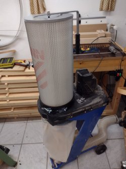

Guten Abend,
Meine Absaugung Scheppach DC500 sollte eine Luftfilterpatrone erhalten und den Fließsack ersetzen. Allerdings wollte ich nicht zuviel Aufwand betreiben mit Distanzringen usw.
Für die Anpassung ist es lediglich notwendig mit dem Dremel die umlaufende Kunststoffnase wegzuschleifen, wo sonst der Fließsack sitzt.
Jetzt lässt sich die Patrone einfach von oben draufschieben. Fertig Ich hoffe das ich hiermit dem ein oder anderen helfen kann, wenn er auf der Suche nach der passenden Größe an Patrone ist.

Vielen Dank fürs zeigen.
Welchen Durchmesser hat die Filterpatrone innen am Flansch?

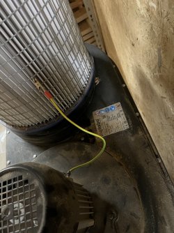

Hallo muss die Filterpatrone geerdet werden ?
Danke im voraus
Mfg marcel
Hm, interessant. Die bestehen aus Vlies, Gummiring, Blechdeckel samt Abstreifer und Drahtgeflecht. Könnte also Sinn machen. Bei mir ist nur das Gestell geerdet (Metabo SPA1200 mit Fremdpatrone nachgerüstet; original war ein Staubsack dabei). Bin auf Antworten gespannt.

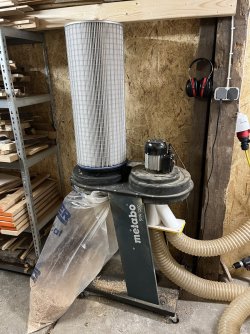

Ich habe ebenfalls die SPA1200 mit der Metabo Patrone. Die passt aber auch nur mit Klebeband und Kompriband innen. Da war ein Erdungskabel dabei. Das kann man sixh aber auch fix selber basteln. Einfach mit ner Krokodilklemme am Filter und mit ner Öse am Motorgehäuse.
Funktioniert aber alles in allem deutlich besser als der Sack. Kann ich nur empfehlen.

Ich habe ja eine Fremdpatrone mit Abrüttlung adaptiert (grossen Zwischenring aus Küchen-AP) und bisher noch nie ein Fünkchen gehabt. Naja, sicherheitshalber werde ich mal ein Erdungskabel dranbasteln. Evtl. stelle das Ergebnis dann als Fotodoku hier unter 'Projekte' vor...?

Schadet zumindest nicht. Mein Absaugrohr habe ich vorsichtshalber auch geerdet. Es muss ja auch nicht unbedingt sein das es zur Staubexposion kommt, aber wenn die statisch aufgeladen Teilchen sich irgendwo festhalten ist das nie vorteilhaft für Filterleistung oder Strömungswiderstand.
