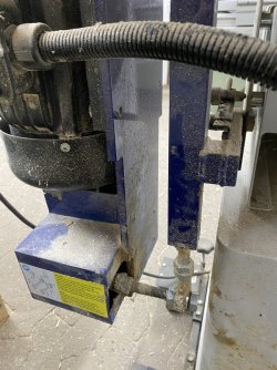

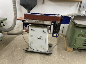

ich habe Probleme mit der Oszillation meiner Kantenschleifmaschine.
Egal wie ich die Stellschraube am Antrieb einstelle, das Band bewegt sich beim Einschalten der Maschine immer nach unten und geht kaputt.
Habe die Einstellung schon an beiden Enden der Stellschraube gewählt, aber das Ergebnis ist immer das selbe.
Die Schleifmaschine hat funktioniert, dann habe ich sie für längere Zeit nicht benötigt und jetzt ist dieses Problem aufgetaucht.
Hat jemand Erfahrung mit dieser Problematik?

hab das Thema mal verschoben. Diese Art und Marke ist in dem Bereich sicher mehr vertreten. Band aufspannen und nur per Hand drehen nicht über den Motor.

Habe das Problem gelöst.
Ich habe die Maschine eine ganze Weile nicht benutzt.
Ich musste das Stellschraube ca. 6-7 mm verstellen, was mir bis heute nicht in den Kopf geht, denn verstellt hat niemand was daran.
Aber jetzt läuft die Asia-Ware ja wieder.
