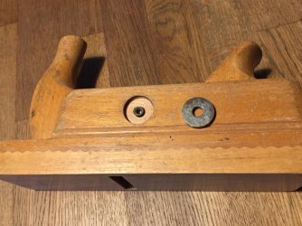

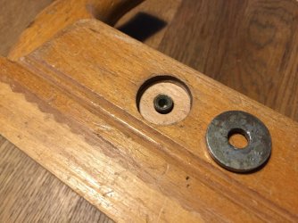

Holzhobel Keilwiderlager Halterung hat sich einseitig gelöst
Nordheide
1. September 2017
206
Niedersachsen
auf den Foto's ist das hoffentlich gut zu erkennen was passiert ist.
Nun möchte ich den Hobel gern wieder benutzen.
Was ist da zu tun?
Ein neuer Stift für das Keilwiderlager?Denn der scheint ab Werk etwas zu kurz bemessen.
Und dann?
Ich bin kein Metaller und drücke mich da nicht fachgerecht aus.
Bin für jeden Tip dankbar.

Ist das denn die Original-Scheibe?
Hast Du den Hobel schon länger oder gerade erst erworben?

die Achse war um die Scheibe gebördelt und hat sich nun gelöst. Ich würde eine Scheibe mit dem gleichen Lochdurchmesser jedoch etwas dünner suchen und die Achse erneut mit einem Körner über die Scheibe bördeln. Auf der anderen Seite des Hobels gegenhalten

Moin und frohe Weihnachten!
Also den Hobel habe ich vor längerer Zeit gebraucht erworben.
Und hat seine Arbeit überraschend gut gemacht.
Deshalb soll er wieder fit gemacht werden.
Ich mach mich mal auf die Suche nach einer neuen dünneren Scheibe.
Vielen Dank für die hilfreichen Antworten.
